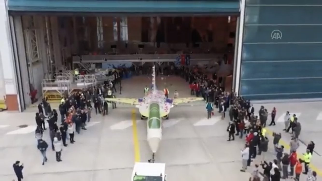

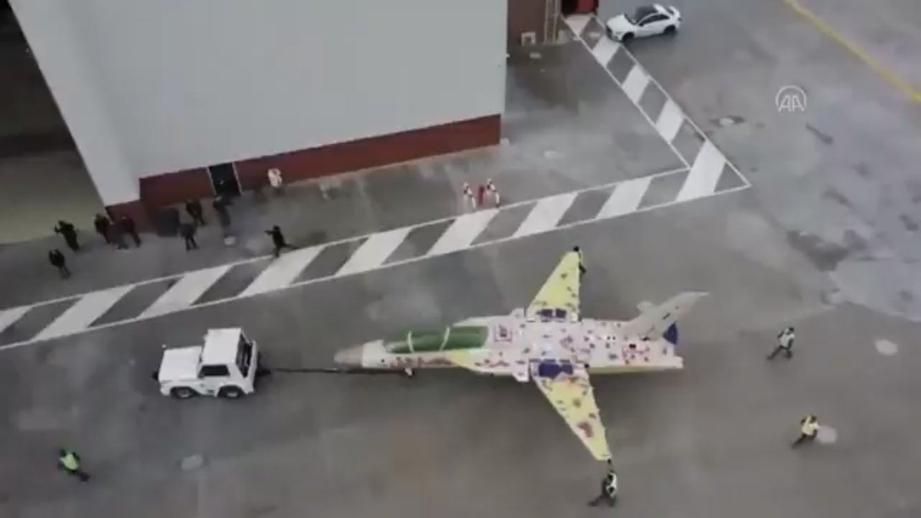

Yalnız şu haliyle kanatları bana ilk gördüğüm vakitten beri SU-24 Fencer uçağını hatırlatıyor.
Evet andırıyor. Tabi ki boyut, tasarım, görev vs farklılıkları var. Ancak bu haliyle bu açıdan bakınca tip olarak andırıyor. Ben yazacaktım, sen hızlı davranmışsın. Demek benzeten tek ben değilmişim. :)
