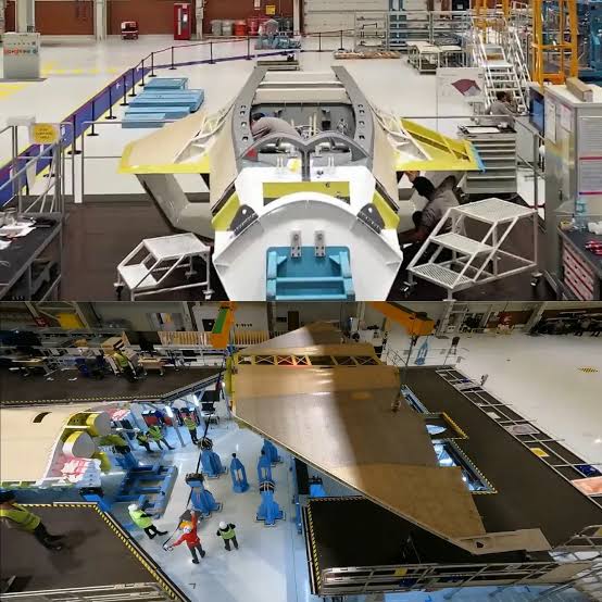

Görsel 1: yatay "kısım" birleştirme

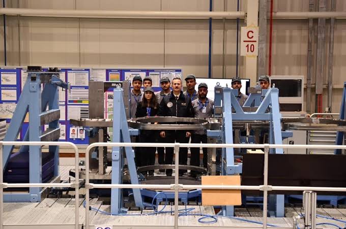

Görsel 2: "kısım" üretimi bulkhead birleştirme

Tabiki kısım kısım dikey üretiliyor sonra gövde yatay birleşiyor.
Arkadaşın dediği gibi çok fazla CNC bilgisayarlı otomasyon makineler kullanılıyor bu yüzden bloklar dikey üretimi tercih ediliyor. Birde bu yeni uçaklarda kanat ve orta gövde tek parça oluyor artık buda dikey üretimi mantıklı kılıyormuş ben onun altındaki mühendislik gereğini anlamıyorum tabi ama öyleymiş
