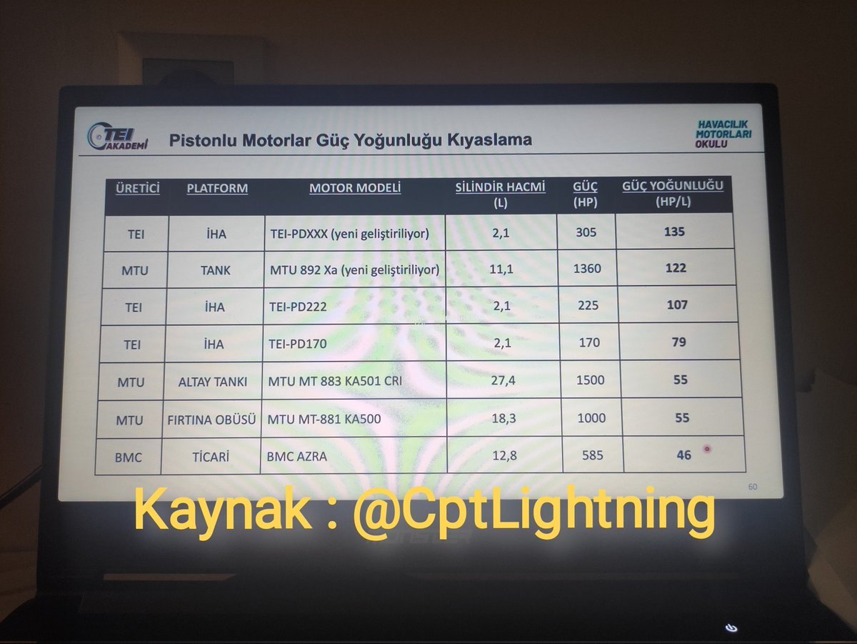

  • İleti: 6684
  • 187
TEİ MOTOR PROJELERİ
« Yanıtla #588 : 28 Ocak 2023, 20:42:49 »
İhalarda kullanılmak üzere 305 HP gücünde yeni bir motor geliştiriliyor.
https://mobile.twitter.com/CptLightning
Çevrimdışı Kaptan-I Derya
  • İleti: 514
  • 37
Ynt: TEİ MOTOR PROJELERİ
« Yanıtla #589 : 28 Ocak 2023, 20:59:32 »
Projede gösterilen MTU’yeni geliştireceği tank motoru hibrit sistem değilde sadece dizel motordan bu gücü alınır ise gerçekten çok başarılı ürün olur bu kadar küçük motordan 1300+ beygir alır birde yeni nesil zırhlı araçlarda batarya desteği ile bu güçler 2500+hp çıkarki bu gerçekten çok hızlı, çevik tanklar bekliyor demektir aynı zamanda gerektiğinde sadece bataryadan güç alan bir sistem çok da sessiz ve ısıl izi çok düşük demektir.Ayrıca tanklarda İHA vb platformlara korumak ve taarruz amaçlı yönlendirilmiş enerji silahları kullanılabileceğe benziyor.Tabi burda bataryayı tankın altına koyulacak gövde geometrisinden tutun lityum bataryaların korunmasına bakıma kadar bazı sistemlerin değişmesi demek inşallah Altay projesini 100 adet civarında üretip yeni nesil hibrit otonomisi yüksek 130 mm top kullanan aktif pasif korumalara sahip tank zırhlı muharebe araçları obüsler tasarlarız ortak platform kullanan alt batarya modüllerinden araç içi donanıma kadar… Bunu yapacak tr de firma var mı o işte şüpheli….
