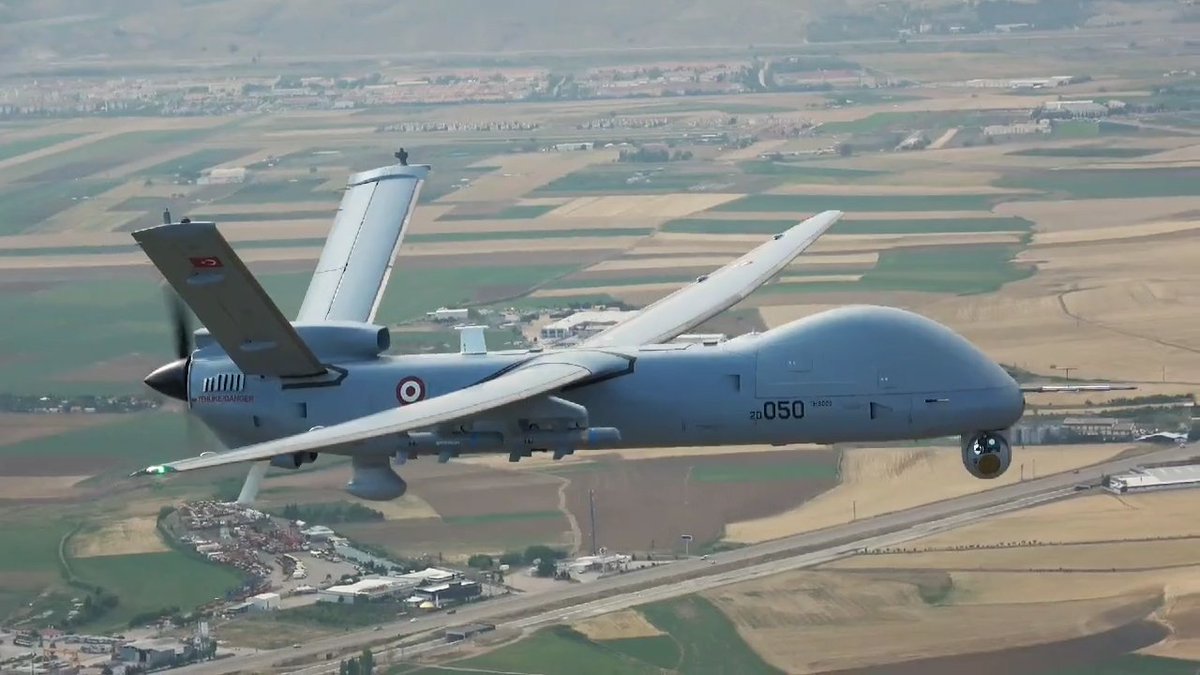

Türkiye'nin ilk yerli ve milli turbodizel havacılık motoru olan TEI-PD170, ANKA ile AKSUNGUR'da hizmete alındı ve görevlerde aktif olarak uçmaya başladı.
Mahmut Akşit, TEI-TF6000'in ilk çalıştırmasının 2023'te, TEI-TF10000'in ilk çalıştırmasının da 2024'te yapılmasının planlandığını açıkladı.
Dünyadaki ve TEI'deki benzer örnekleri dikkate alırsak, ilk seri üretim teslimleri, ilk çalıştırmadan 4-5 yıl sonra yapılabilir.
