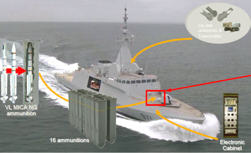

vl mica  irit sl  barak 8 bir birine cok benzer füzeler

kanatlari katlanmaz  vl mica oldugu gibi

Düşünüyorumda, G serisinin gözden kaçan bir avantajıda, sıkıştırılabilir yapısı itibariyle, füze güdebilecek radara sahip ama yeri olmayan her türlü vasıtayı veya dağınık yapıyı kirpiye çevirebilecek olması… Örneğin; FAC 55 sadece hava öz savunması var ama ciddi bir radarı var… kota bağımsız üretim hakları sizde olan ciddi menzile sahip sıkıştırılabilir / katnanabilir bir mühümatınız varsa. 4 tane buzdolabı büyüklüğünde kutuyla (tabiki boy değil oturma alanı) bir anda FAC 55’e 16 tane orta menzilli kara hava savunma füzesi sığdırabilirsiniz… Deniz sınırı olan her il sayısı kadar 1 veya 2 FAC 55 siparişi geçtiğini düşün sahil şeridin boyunca orta menzilli hava savunma kalkanın ve… il başına da en 8-16 tane anti yüzer füze sistemin olur… birde bunlar çok hızlı… yaklaşık 30 tane hazırda ortamenzilli savunma füzeli FAC 55 enteresan bi çarpan olur..

Açtım haritayı saydım marmara hariç 25 tane il varmış deniz sınırı olan…
Mica ile Hisar arasında RF arayıcı başlığı dışında hiç bir benzerlik yok.
Mica, tek kademeli motora sahip. Asıl görevi hava-hava. Karadan atıldığında 3 mach hıza sahip.
Hisar, Dual Pulse (çift sadmeli) motorlu, Yerden havaya atış için geliştirilmiş 4 mach hızda bir füze.
