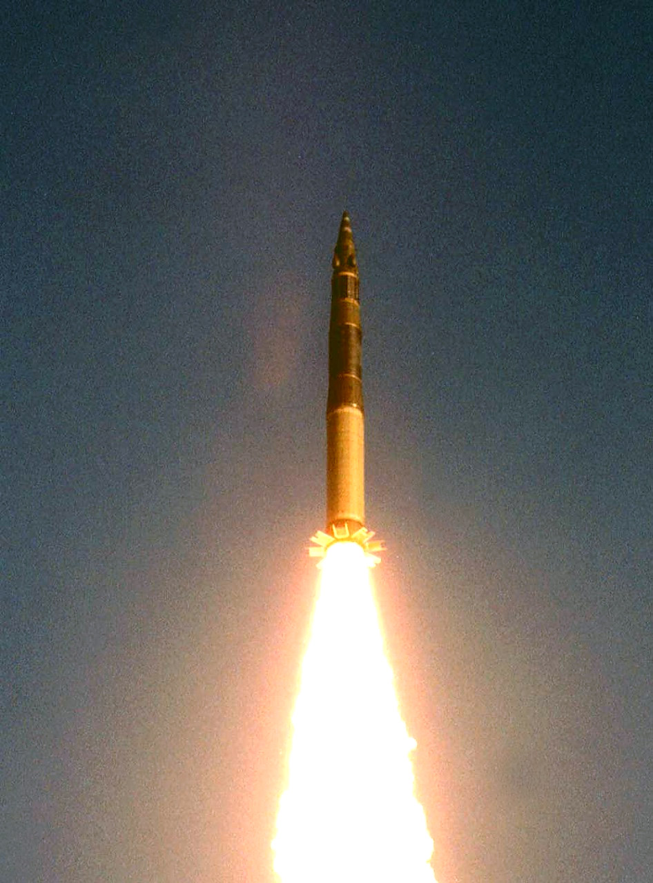

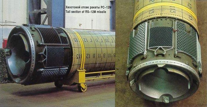

Bazı kıtalararası balistik füzelerde bile atmosfer dışına çıkana kadar havada yönlendirme yapması için kanatlar kullanır, sonra dışarıya fışkıran gaz yardımıyla yönlendirme yaparak hedefe doğru gider. Aynı yöntem 40N6 füzesi için de geçerli ki 185km kadar tepeye tırmanır.
Topol
« Son Düzenleme: 18 Temmuz 2018, 12:30:47 Gönderen: marmara »

« Yanıtla #1069 : 18 Temmuz 2018, 12:31:02 »
Bu ''delikli ızgara''nın nasıl yönlendirme yaptığını anlatır mısın?
Bir kıtalararası balistik füzeler güdümleme yapmaz-dı. Hızla atmosfer dışına çıkar, orada bir süre kalır sonra hedef bölgeye doğru dalışa geçer-di. Yeni teknolojiler varsa bilemem.
