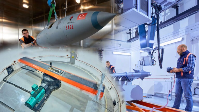

Alıntı YapTÜBİTAK SAGE'de 100'ün üzerinde ramjet ateşleme testi yapıldı.
TÜBİTAK SAGE'de ramjet testleri için gerekli test altyapısı tamamlandı.
"Bu altyapı olmasa çok daha zor imkanlarla, pahalı şartlarda bunu yapacağız. Türkiye önemli bir aşama kaydetti."
defenceturk.net/tubitak-sagede-100un-uzerinde-ramjet-atesleme-testi-yapildi
