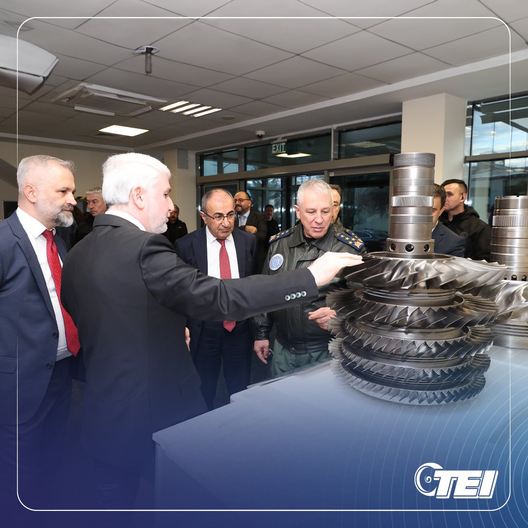

TF-6000/10000 motorunda bir ilerleme var. Bildiğim kadarıyla, kompresörü 9 kademeden, 6 kademeye indirmiştik. (F110 motorunda 9 kademeli kompresör var.)
Þimdi, en modern motorlardaki gibi, kompresörün kademe sayısı 5 olmuş. Harika bir haber.
"TF-6000'de kompresörün kademe sayısı 5 olmuş" bilgisi doğru mu Merzifonlu hocam? Resmi sitede 6 kademe görünüyor...

@HDS'nin twitine koyduğu resimde 5 kademe var.
https://pbs.twimg.com/media/GHHiHvuX0AALBlq?format=jpg&name=medium Mesajı Paylaş
Biz 6 kademe planlayip daha modern olan 5 kademeye dusurduk degil mi? Mesajı Paylaş
Alıntı yapılan: SH - 10 Mart 2024, 11:35:43
En azından 5 kademeli kompresör imal edilmiş ve şu anda test ediliyor. Resimdeki kompresörde eksik 1 kademe yoksa durum bu. Mesajı Paylaş
5 veya 6 kademe olmasındaki fark nedir peki? Mesajı Paylaş
#1105
Alıntı yapılan: İbrahim - 10 Mart 2024, 12:04:46
Daha ucuz motor, daha hafif motor, daha kısa sürede imal edilen motor, daha fazla iç hacim ve daha az arızalanma ihtimali.
Bayağı fark var!  8) Mesajı Paylaş

Projeye sataşma gibi görmeyin ama bu deneme motorun montaj sonrası ilk denemelerine ait sistemlerin uyumunu test eden çok düşük devirlerde sıcaklıklarda bir deneme gibi görünüyor. Olması gereken bu tabi bir şey demiyorum. Bu yüzden müdür bey bir açıklama yapmadı izleyenlerin abartmasına izin verdi zira kendisi açıklama yapsa durumu anlatması gerekecekti. Atıyorum 30 bin devir döneceğine belki 5 binde dönüyor bu videoda. O gerçek motor sesini kudretini duymadık çünkü. Titreşimler yağlamalar anomaliler sensörler bunları sınayan bir test bu. Helikopter motorunda da yapılmıuştı hatırlarsanız. Mesajı Paylaş
Alıntı yapılan: Merzifonlu - 10 Mart 2024, 12:22:24
Bayağı fark var!  8)
Modern ucak türbinlerinin ne kadar kademeli olmasiyla bilrikte yuksek basinc, sicakliga dayanmasi, karmasik metal mazlemelerin kullanilmasi, en onemlisi givenirligi ve turbin omru gibi etkenler de mevcut.
Turbin kademesinin sayisindan daha onemlisi yuksek metalurji, metalin kirilma direnci, dokum teknolojisi, kimyasal yapisi gibi bilesenlerini de gozardi etmemek lazim.
Alıntı yapılan: putty - 10 Mart 2024, 13:27:05
Abi kesinlikle katiliyorum. Sunu da belirteyim. Mahmut Bey zaten ilk calistirmada tam randimanla calistirma olmayacagindan, dusuk performansla calisacagindan ustune basa basa vurguladi. Cok supriz degil. Calisanlarin tepkilerine bakarsaniz bir fuze atis testindeki heyecan bile yok. Boyle bir seyin olmasi mumkun degil. Boyle bir motor calisacak ve calisanlar heyyyoo diye sevinecekler, mumkun degil. Bu motor bu sekilde defalarca calistirilmis diye dusunuyorum. Her calismada muhtemelen bir baska parca test ediliyordur. Mesajı Paylaş
