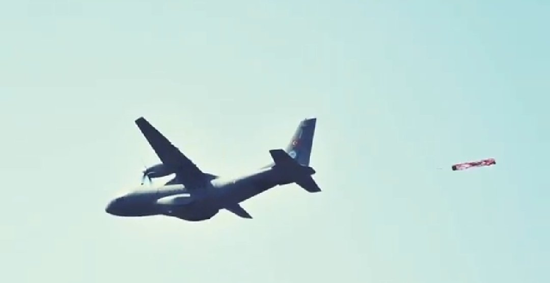

Alıntı YapHava savunma tatbikatlarında kullanılan HvKK C-160 uçağı bir çekilebilir hedef taşırken.
