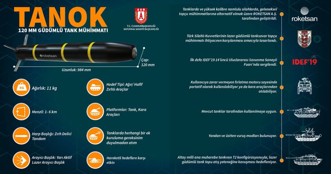

TANOK 120mm Lazer Güdümlü Füze
Roketsan tarafından geliştirilen TANOK 120mm Lazer Güdümlü Füze, tanklar veya diğer namlulu ateşli silahlarda kullanılan geleneksel topçu mühimmatına, yenilikçi bir seçenek olarak muharebe meydanında yüksek etkinlik, hassasiyet ve maliyeti etkin bir çözüm sunmak amacıyla geliştirilmiştir.
TANOK Füzesi, tasarımı ile Türk Silahlı Kuvvetleri'nin lazer güdümlü tanksavar topçu mühimmatı ihtiyacının karşılanmasına ek olarak, düşük ağırlığı ve kullanıcıya zarar vermeyen fırlatma motoru sayesinde kara araçlarından atılabilmektedir.
Geliştirme çalışmaları devam etmekte olan ALTAY Ana Muharebe Tankının (AMT) "T2" konfigürasyonun, lazer güdümlü top mühimmatı atış kabiliyeti olacağını düşündüğümüzde TANOK Füzesinin, ALTAY-T2'nin ana mühimmatları arasında yer alması beklenmektedir. Bu kapsamda ALTAY-T2 Tankı, TANOK sayesinde 6 kilometre menzile kadar vuruş kabiliyetine sahip olacaktır.
Sistem Özellikleri
Tanklardan herhangi bir ek kuruluma gereksinim duymadan atım
Yarı Aktif Lazer Güdüm ile hareketli ve duran hedeflere karşı yüksek vuruş performansı
Yandan ve üsten vuruş modları
Zırh Delici Tandem Harp Başlığı ile tüm zırhlı tehditlere ve koruganlara karşı etkinlik
Teknik Özellikler
Çap:   120mm
Uzunluk:   984mm
Ağırlık:   11kg
Menzil:   1-6km
Arayıcı Başlık:   Yarı Aktif Lazer Arayıcı Başlık (LAB)
Harp Başlığı Tipi:   Zırh Delici Tandem
Hedef Tipi:   Ağır/Hafif Zırhlı Araçlar
Platformlar:   Tank, Kara Araçları

Bunu yeni görüyorum inanılmaz etkili bir mühimmat ama birşey dikkatimi çekti..Görselde hem "mevcut tanklarda kullanılmaya uygun" diyor hemde "Altayın T2 konfigürasyonunda lazer güdümleme yeteneğine kavuşması bekleniyor" diyor. Yani şimdi biz bu mühimmatı kullanabiliyor muyuz kullanamıyor muyuz bir halt anlamadım.
Süt kokan beyinler , barut kokan ellere dönüştü...
Alıntı yapılan: ムゲン (Mugen) - 14 Temmuz 2019, 00:52:35
Elimizde ki tanklar ile kullanabiliyoruz diye anladım .
