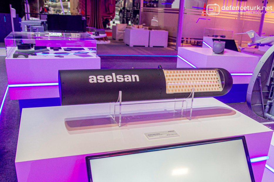

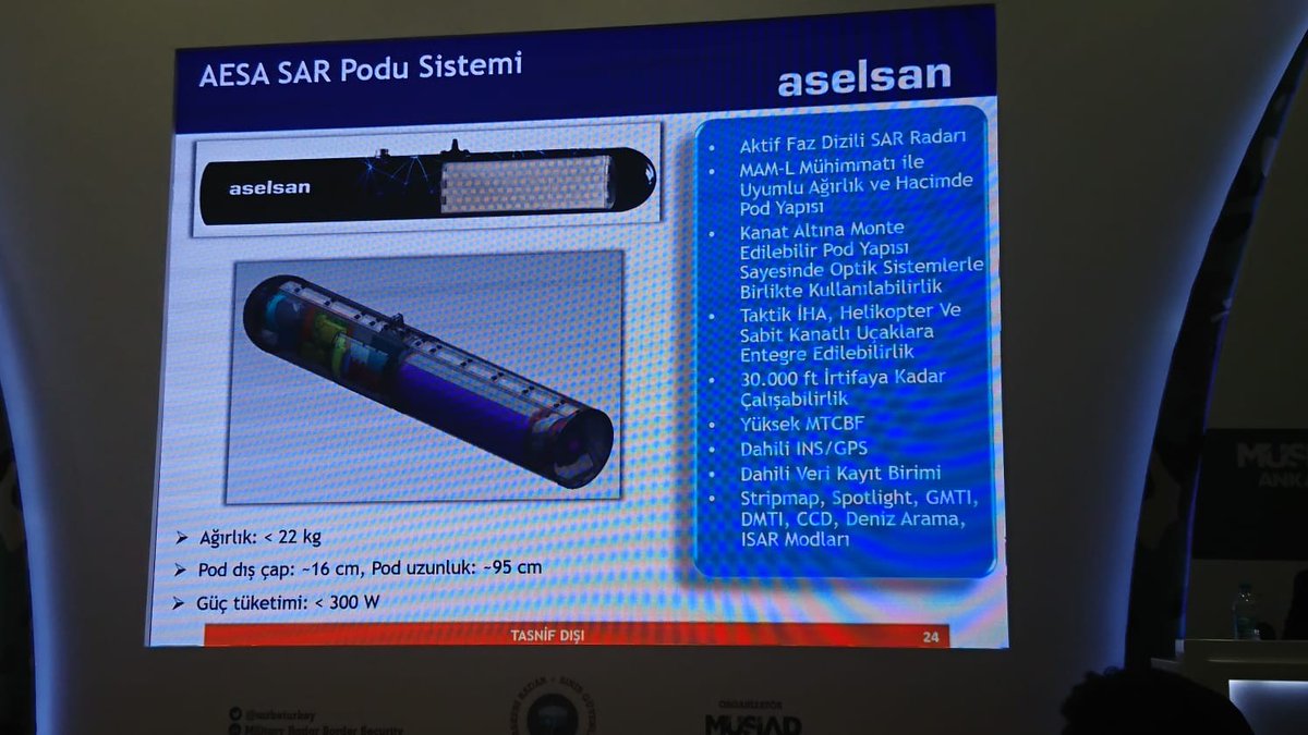

Alıntı YapASELSAN'ın AESA SAR Podu Uçuş Testlerine Başlıyor.
🔸AESA SAR Podunun 2022 yılında başlaması planlan test uçuşlarını takiben tedarike yönelik projelendirme olursa 2023 yılı içerisinde ürün kullanıma hazır hale getirilebilecek.
https://defenceturk.net/aselsanin-aesa
