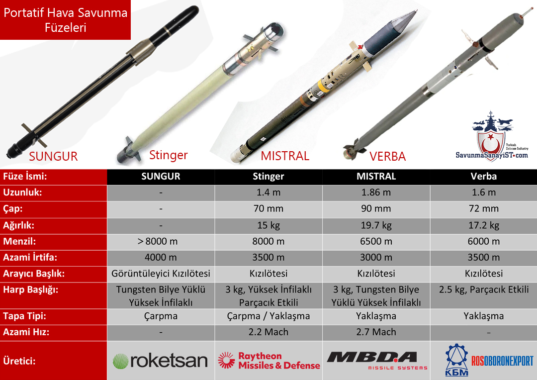

Arkadaşlar, Sungur PORSAV'ın füzesini mi kullanıyor? Bu füzenin spesifikasyonları nedir? Gemilerde RAM muadili olabilir mi? Olursa büyük kilometre taşı....Belki az daha Menzili fazla PORSAV-D gelir... Füze hakkında aydınlatabilir misiniz ? ... Füzenin bir resmini bile görmüşlüğümüz yok...

Sungur sistemi porsav füzesini kullanıyor. Bu füze 70mm stinger füzesine benzerliği olsa da stinger gibi kendi etrafında dönmüyor. Arka kanatçıkları atıştan hemen sonra açılıyor ve füze Rus sistemlerindeki gibi soğuk atımla fırlatılıyor. Çift kademeli (booster + sustainer) motora sahip 2.2+ mach hızda en az 8 km menzilde bir füze. Birçok yerde RAM muadili olarak ta geçiyor. Soğutuculu IIR başlıklı çok etkin katı yakıtlı bir füze. Güzel tarafı kanisterlerin hem sungur hem de cirit kullanabilmeleri. Sungur, at unut bazında çalışan bir füze.
