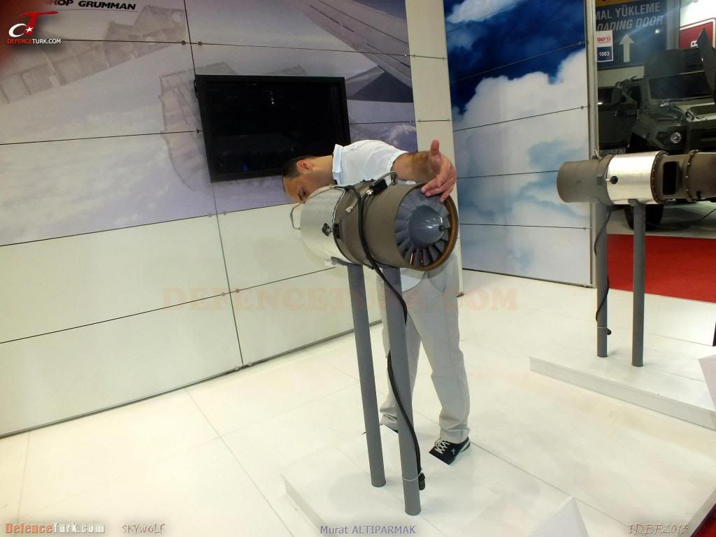

Pek de kolay degil, guclu olacak, compact olacak, uzun omurlu olacak, guvenli olacak vs vs. cok parametreleri var Cin bile zorlaniyor.
Kale kalip'in kucucuk microjet motoru icin bile SSM butcesi 1.5 milyar yanilmiyorsam, Altay tankindan pahali Mesajı Paylaş
Bu yakisikli arkadasimizin yanindaki turbojet motorunu anladik
