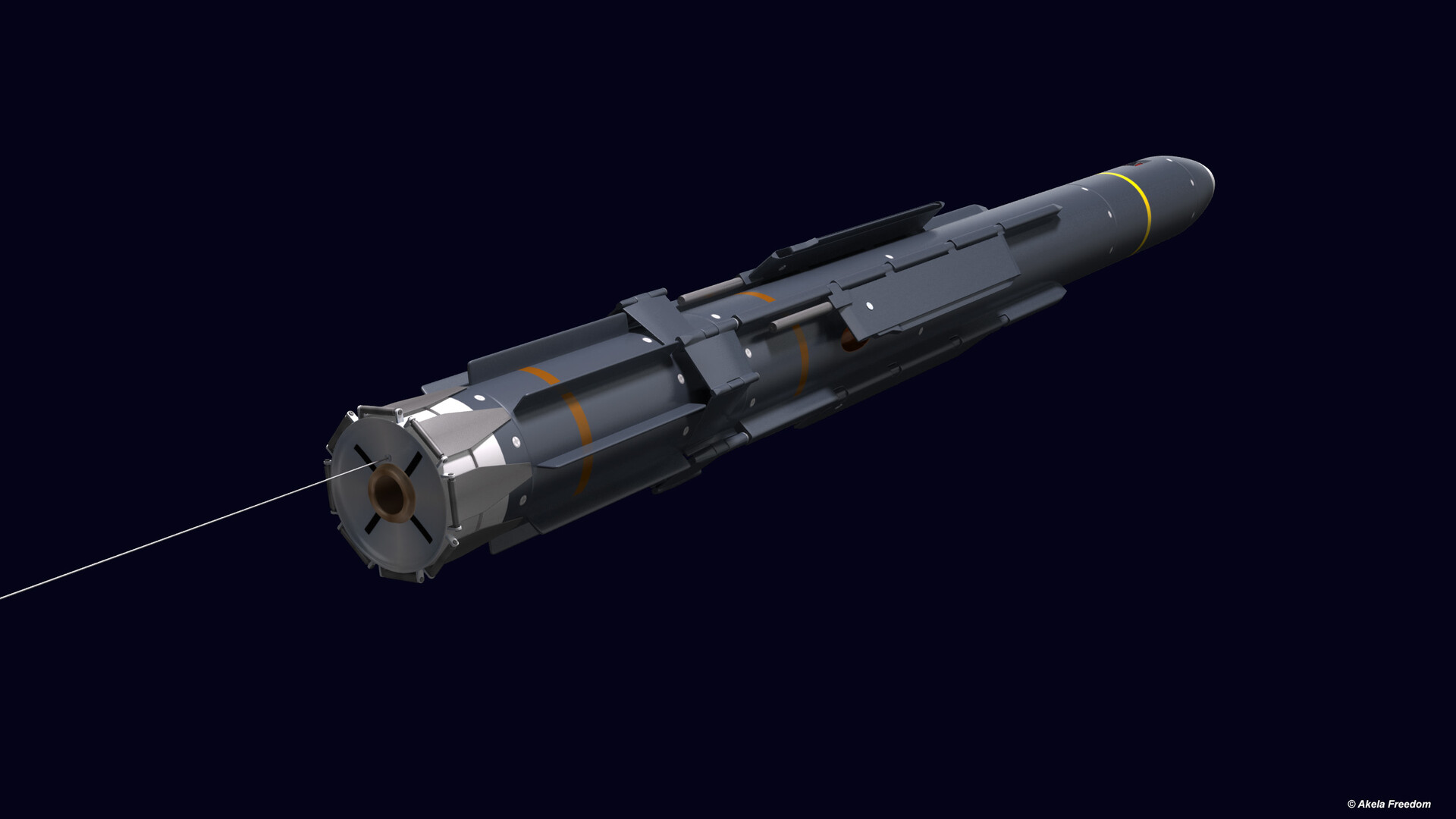

Alıntı yapılan: putty - 18 Ağustos 2025, 19:54:0730 km ye kadar fiberoptik güdüm çalışmamız lazım.
Sn.putty fpv drone değil bu giderken düşmanı aramıyacak bulursa tepesine çakmıyacak
Mwr yani mikrodalga radarı,aesa radarı veya flır ile bulunmuş koordinatları sayısal değere dönüştürülmüş hedefleri bu kordinatlara göre gidip terminal fazda görüntüleyici kızılötesi başlık bulup imha edecek sistem ve bunda yapay zeka ve algoritmaları kullanacak sistem ve istenirse RF datalink ile hedef güncellemesi yapacak yetenekte...
Şimdi böyle bir nlos füzeye 30-50 km arası olan bir mühimmatta tel güdüm ne alaka?
Dünyada nlos tarzı bir tanksavarda tel güdüm var mı?
alas
Spike nlos
Vesaire vesaire

60 km ye kadar fiber optik füzeler üretiliyor. Bizimde en az 30 km ye kadar bu yeteneğe sahip olmamız gerek. IDAS benzeri bir füze yaparsak bu yeteneğe mecburen sahip oluruz.
En meşhur örnek Alman Norveç üretimi denizaltıdan atılan hava savunma füzesi IDAS. Sırbistan ın ALAS ı var Brezilyada bir örnek var. Bu menziller de fiberoptik yapılıyor zaten onu demek istedim. En başta OMTAS başta olmak üzere bizim fiberoptik füzeleri üretmemiz lazım devir dronlar yüzünden elektronik karıştırma devri.
IDAS
Bilmiyorum sn.putty 8-16 km den sonra fiberoptik gereksiz gibi,maliyet külfeti gibime geliyor
