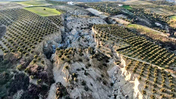

İskenderun'da ya deniz tabanı yükseldi, ya da mini bir tsunamiden dolayı tüm sahil şeridi su altında. Sahil şeridindeki yolun 20-25 cm kadar yükseldiğini söylüyor mimar ve mühendis arkadaşlar. Türkiye 3+ metre Batı'ya doğru kaymış vaziyette. Bu da denizin med/cezir hareketi gibi yükselmesine sebep olmuş durumda. Sahil şeridindeki bodrum katları su içinde.
Bu su geri çekilmezse Hollanda gibi bir çeşit set sistemiyle şehri denizden ayırmak gerekecek.
İskenderun sulu bir zemin üzerine inşa edilmiş. 1m kazın su çıkar hemen. Tepelerde inşa edilmiş gecekondular bile yıkılmamış. Çünkü kaya ve taş zemine inşa edilmişler. Düz ve altı su olan bölgelerde büyük oramda yıkım var.
Antakya'da da aynı durum mevcut. Þehir esas itibariyle Amik nehrinin alüvyonlu havzasına kuruluydu.

Su geri çekilmeyecek. Toprak dibe oturmuş, o su kalıcı. Þehri daha yüksekte tekrar kurmak gerekecek, en azından su basan kesimini.
