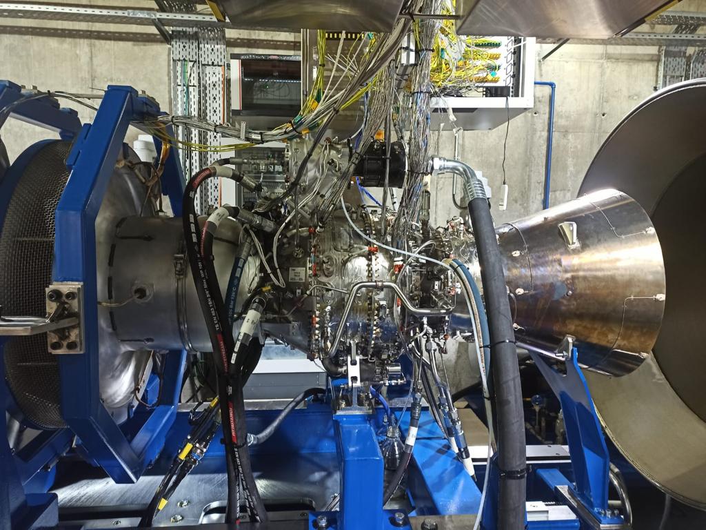

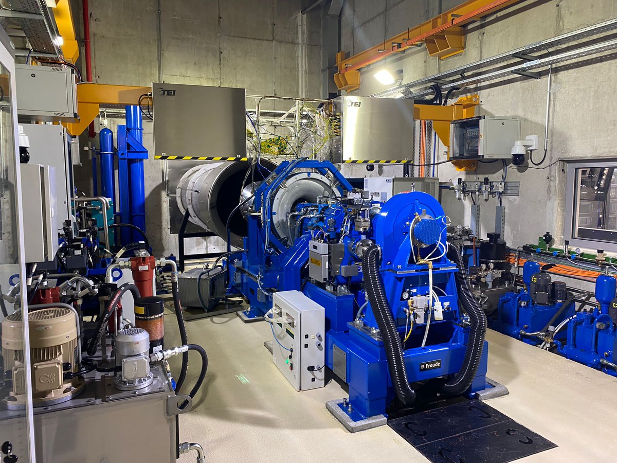

Alıntı YapTEI, 669 gömülü sensörlü TEI-TS1400'ün zorlu termal tarama testlerini tamamladı.
Bu kadar çok sensör uygulamak ve bir motoru bu güç sınıfında başarılı bir şekilde test etmek ancak mükemmel tasarım, montaj ve test kabiliyeti ile elde edilir.  TEI-TS1400, yakın gelecekte GÖKBEY helikopterine güç verecek.
#TEI #Güç Kaynağı
