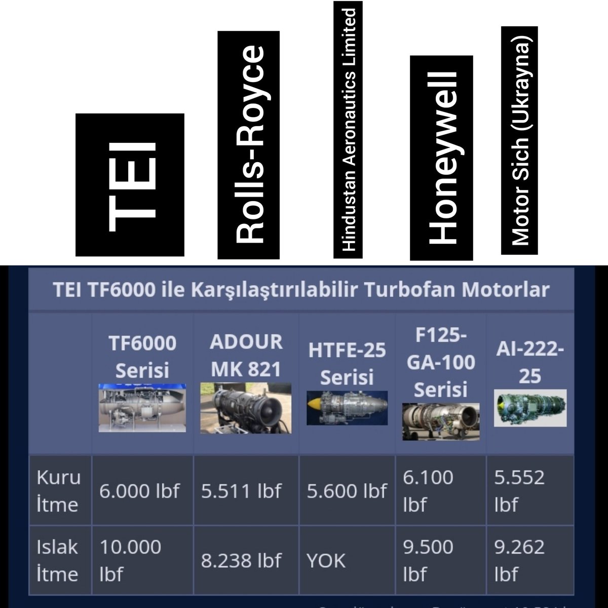

TEI, 6000lbf kuru itki gücüne sahip ilk özgün tasarım milli TEI-TF6000 Turbofan Motoru ile ilgili bilgiler paylasmıs sitesinde. Motorun art yakıcı versiyonu olan ve A/B konfigürasyonunu destekleyecek şekilde tasarlanan TEI-TF10000 motoru art yakıcı ile birlikte 10.000lbf itki sağlayabilecekmiş ve ses üstü (süpersonik) uçuşlar için ihtiyaç duyulan güçlere ulaşabilecekmiş.

Rolls-Royce Turbomeca Adour
HAL HTFE-25
Honeywell/ITEC F124
Bu motorların bypass oranları TF6000'den düşük, sebebi ve beklentileri neler acaba?
