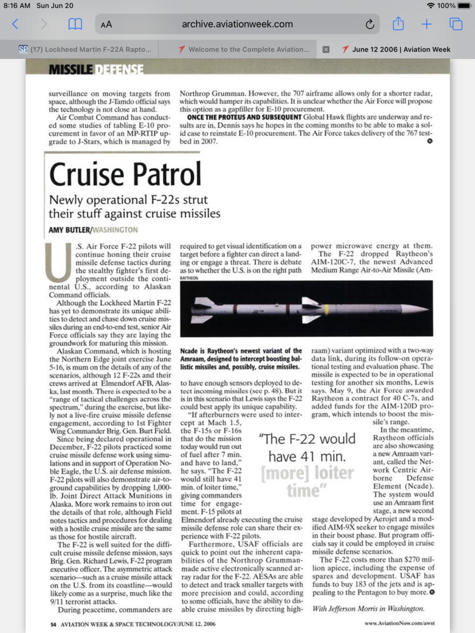

F-22 pilotun verdiği röportaj.
Diyor ki "F-22 41 dakika boyunca sepercruise hız ile uçmuş tatbikat sırasında. F-15 veya F-16 1.5mach hız ile uçsaydı 7 dakikada yakıtı biterdi".
4. veya 5.nesil olsun farketmez, en az 50% gövde içi yakıtı, silah yüküyle alçak veya yüksek irtifa farketmeksizin supercruise yapması önemlidir. Bunu yapabilecek sadece 2 uçak var F-22 ve Su-57.
KAAN da böyle performans göstermesi için prototipindeki motoru değiştirir seri üretime geçince. Milli motordan beklentiler ve üzerindeki sorumluluk da büyük. Şu andaki 4.nesil F-16 motoru ile supercruise yapabilmesi zor.
#66
Alıntı yapılan: marmara - 22 Aralık 2024, 01:26:25F-22 pilotun verdiği röportaj.
