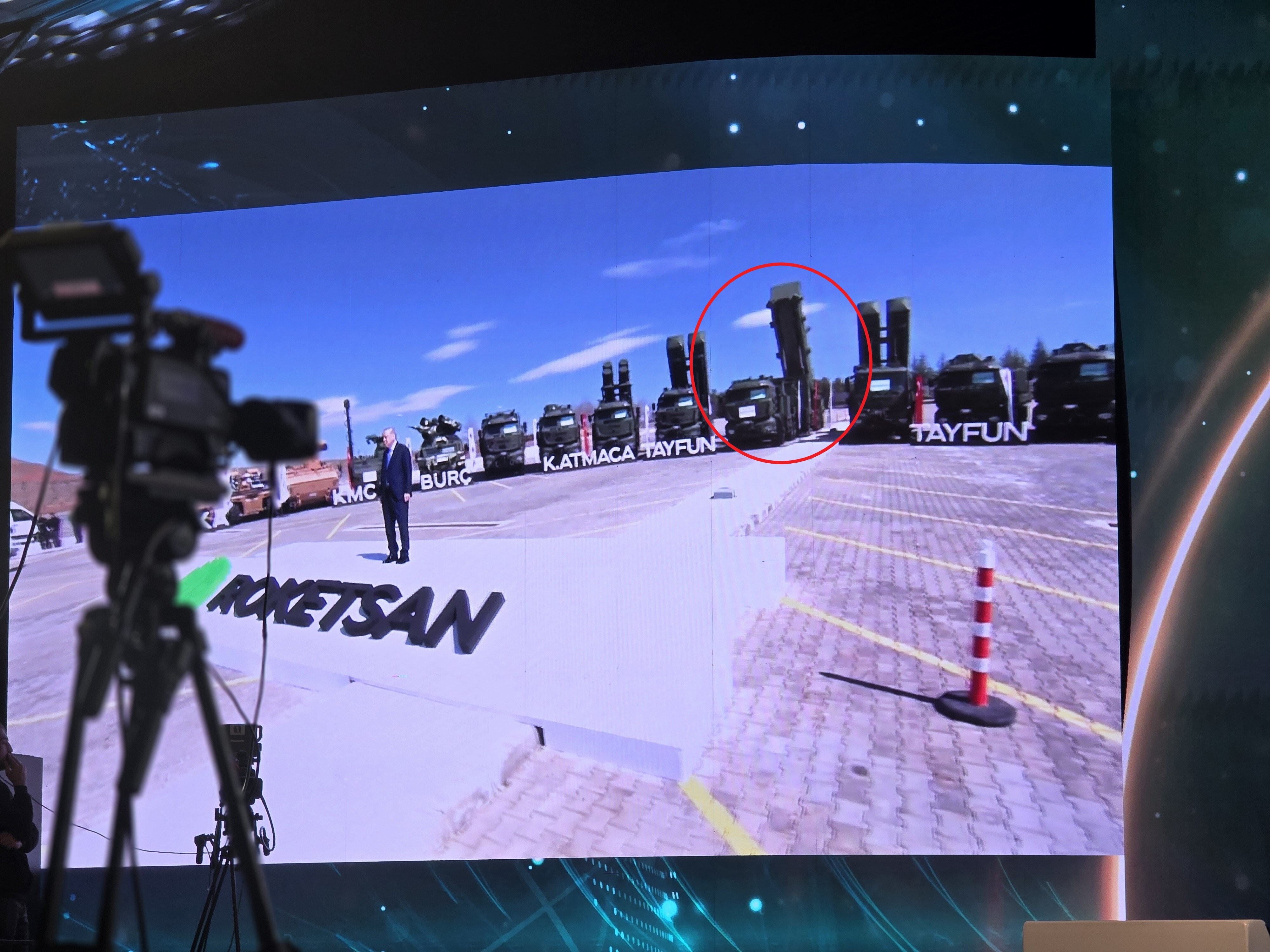

Alıntı yapılan: KARACI - 29 Temmuz 2025, 11:03:04Hocam artık 2000km yi falan sergileyince sorgulamaya basliyorlar,sen kimi vuracaksin bununla diye.İsrail-Yunanistan 400-500 km,senin baska hasmin kim olacak diyorlar? Sen bunlari sadece konvansiyonel olarak dusundugune emin misin gibi sıkıştırmalar gelecektir.Bosverin gostermesinler,ya da eyvallahimiz yoksa gostersinler yani ona da karsi cikmam.
 Somali icin test merkezi konusu da gorusuluyor bu arada.Yakinda ilan edilir.Konu ile dogrudan ilgisi yok ama bizim Somali'deki gucumuzu artirmamiz gerekecek,orayi rahat birakmayacaklar.
Ülkemizin çıkarların kim karşı duruyorsa onu vurabiliriz. Bizin sadece Yunanistan'la sorunumuz yok. Bütün Ortadoğu tehdit üretebiliyor. NATO üyesiyiz ve Rusya da bir tehdit mesela!

Sayın yaşar (ve arada yazan bütün arkadaşlar)siz daha iyi bilirsiniz ama;
Şu parametrelerde mümkün görülüyor;
*Boy: 10 metre
*çap: 93 cm
*Ağırlık: 7200 kg
*Gövde kalınlığı 7 mm (3 mm aliminyum,4 mm kompozit)
*Gövde içinde 3 alüminyum bulkhead (başlık,sistemler,yakıt ve motor bölmelerini ayırmak ve yapısal bütünlük için)
*Egsoz hızı 3000 m/s (bilinen benzer katı yakıtlı roketlere yakın)
Motor ağırlığı:~450 kg (katı yakıtlı benzer motorlar gibi)
Yapısallar : ~600 kg ( gövde kalınlığına göre alüminyum ve kompozit malzeme ve bulkheadlerin ağırlığı)
Harp başlığı : 970 kg (mesela 1000 libre gazap)
Sistemler,kablaj ve avionikler(~480 kg)
Toplam sabit ağırlıklar : 2,5 ton
Yakıt ağırlığı : 4700 kg
Atış açısı :45 derece
Bu verileri tsiolkovski , tepe noktası,terminal hız, uçuş süresi ve menzil formüllerinde yerirne koyduğumuzda;
Tepe noktası : 256 km
Menzil :1026 km
Terminal Hız (serbest düşüşte) : ~6.5 mach (atmosfer şartlarına göre %10 düşebilir)
Olarak bulunuyor.
Siz atmosfer dışına çıkmıyor diyorsanız ;  ara düzeltmeler ve Terminal manevra için kuyruktakiler duşında herhangi bir burun kanatçığı veya kontrol yüzeyi görülmüyor. Belki sergi maketine koymamışlardır. Ama bence çıkıyor ve klasik balistik uçuyor olabilir. Bilemedim.
