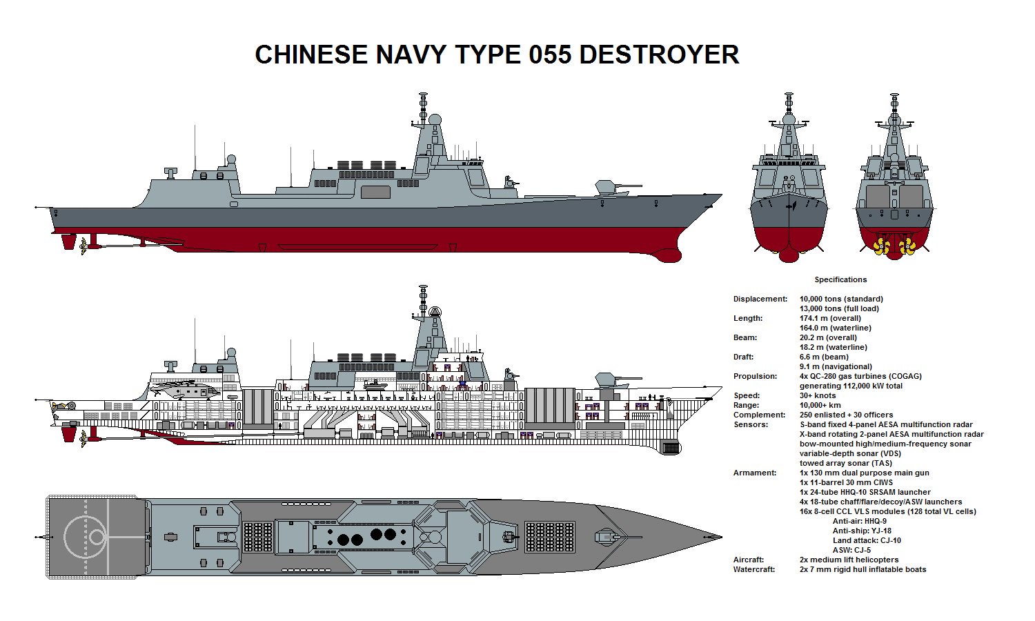

112 VLS   8)
Gemisavar füzesi VLS den mi atılıyor yoksa Harpoon gibi atıcı sonradan mı ekleniyor  ?

Gemi iyide hava savunma kabiliyeti Sm-3/sm-6'lı burkelere göre kötü. Mesela şu koca devasa gemi bile ki nato kruvazör diyor buna bizim Tf-2000 ile boy ölçüşemez. (Eğer denilen gibi yaparlarsa)
Neden ?
1- Radar suiti Tf-2000'den çok geride. Tamam Çafrad gibi 4 yüzlü aesa radar mastı var ama ilk versiyonları 300 km menzilli idi. Ha tabi geliştirdik 500 km yaptık diyorlar ama kimse çafradı da 450 km sanmasın. Zaten 450+ km diyorlar. 4 tane teirsten oluşan çafrad tek başına 700+ km menzili olacağı söylenen teirse rağmen 450 km olacak sanılıyorsa hata edilir.
Bunun dışında çafrad gibi 4 yüzlü x band değil 2 yüzlü x band taşıyor.  Onun dışında entegre aesa aydınlatma radarı ve çafrad gibi bir iff hak getire.
2- 112 vls kabiliyetinin Tf-2000'den büyük olması sizi korkutmasın. Gemide hava savunma namına 10 km menzilli 24'lü hq-10 ile 200 km menzilli hhq-9 var. Napacaklar ganimet gibi füze uçuşacak pasifikte füzeye hq-9 mu atacaklar. Her türlü Hq-16 gibi bir orta menzilli hss koymaları lazım. Malumunuz çinlilerde quadpack olayı olmadığı gibi zaten hq-16'nın da çapı buna uygun değil.
Yani eğer klasik 64 orta menzil-32 uzun menzil konfigürasyonuyla yola çıkarsa 96 vls'si doluyor. Anti gemi füzelerini de vls'den attığı için artık şart olan 16x anti gemi füzesinin yerini de oradan düşün kaldı mı sana 16. İşte onada görev tanımına göre seyir füzesi veya asuw roketi koyabilir. Tf-2000'e bakalım 64 vls'si var 64 tane quadpack özellikli essm veya g-40'ı 16 gözüne alabilir. 32'de siper alsa 48 gözü dolar 16 anti gemiyi vls'de taşımadığından geriye gezgin veya asuw roketi için 16 göz kalır. Gördüğünüz gibi kabiliyet Tf-2000 ile aynı. O yüzden vls alanında burkeler type 055'den üstün.
3- Boyutlarının fazlalığı sizi korkutmasın. Tamam Tf-2000 14 metre daha kısa da diğer gemide fazladan 64 vls var. Onu koymak için gemiyi uzatması lazım. Diğer yandan gemideki personel sayısı Tf-20000'in iki katı buda otomasyonlarının düşük olduğuna delalettir yani boyutlarının büyüklüğü ile menzil ve denizde kalma süresi olarak pek bir fark yaratacağını sanmam.
Olay bundan ibaret.
Hocam yani kısaca bu gemi işe yaramaz mıdır ?(rakiplerine göre) Olası bir Çin ve Amerika savaşında pasifikte olacaktır zaten Amerika üstün gelecek. Peki çinliler hiç mi bir konuda iyi değil? 2-3 yıldır takip ediyorum çinlileri bence güzel şeyler çıkartıyor. SM/2 füzesi ile denktir çinlilerin Type-055'den attığı füzeler.
