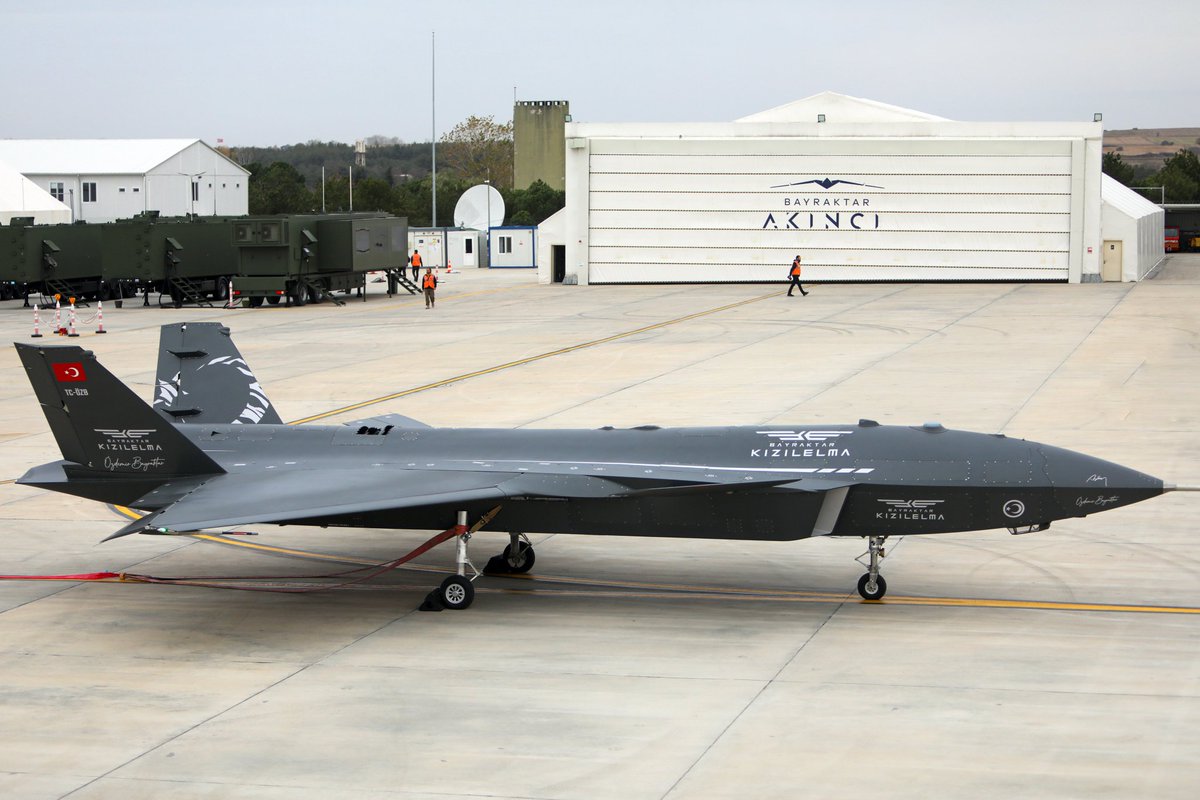

Mius projesinde baykardan beklentim çok yüksek ama uçağın kullandığı malzeme, gövdedeki kutu gibi görünen kesilen parçalar ile bu haliyle çok amatör gibi duruyor siz ne düşünüyorsunuz ileride değişiklikler olur mu yoksa bu şekilde üretime devam mı ederler Mesajı Paylaş
Devam edemezler, rahat olun siz. Devam edemezler, çünkü fizik buna cevaz vermiyor.
Þöyle izah edeyim: Diyelim ki gövdede olmaması gereken bir çıkıntı var. Bu çıkıntının oluşturacağı hava direnci, uçağın hızının küpüyle, evet yanlış okumadınız, hızın küpüyle orantılı olarak artar.
Yani uçak 100 metre/saniye hızda uçarken, bu çıkıntı nedeniyle, 1 birimlik sürüklenme kuvveti oluşuyorsa, 200 m/sn hız için sürüklenme kuvveti 8 birime, 300 m/sn hız için ise sürüklenme kuvveti 27 birime fırlar!
Bu nedenle ilerleyen aşamalarda bu defolar hızla giderilecektir. Mesajı Paylaş
Gövdedeki "kutu gibi parçalar" ile kastettiğiniz eğer aşağıdaki fotoğrafta gördükleriniz ise, bunlar çeşitli sensörler. F-35, Rafale vb. birçok modern savaş uçağında vardır bu sensörler. Ve uçağın bir parçası olan bu sensörlerin ileride kaldırılmaları söz konusu değil.

Girinti çıkıntılar sorunlu, pürüzlü, hizalamlarda sorun var. Arkadaş bunlardan bahsediyor herhalde.
Bunlar seri üretimde halledilecek şeyler, prototip için o kadar irdelememek gerekir. Mesajı Paylaş
Tam bunu yazacaktım ilk prototiplerde bu tür şeyler normal. İlerleyen üretimlerde mükemmellik seviyesi artacak, parça birleşim yerlerindeki kusurlar ortadan kalkacaktır. Rusların SU-57'sine bakın seri üretim modelinde bile parça birleşim yerleri rezalet. Baykar ilk prototipe göre fena da sayılmaz. Yakın zamanda sorunsuz üretimleri görürüz kafaya takılacak şeyler değil bunlar. Mesajı Paylaş
Böyle CNC ler ile mastarlar ile robotlar ile üretilen F35 e öykünürsek cam elyafını ekopsi ile üretir gibi kalıpta basit kompozit üretim teknikleri ile banyo küveti yada kayık üretir gibi üretince olacağı budur tabi ki.
Cnc'ler ve üretim robotları Baykar için bir sorun olmamalı artık. Mesajı Paylaş
