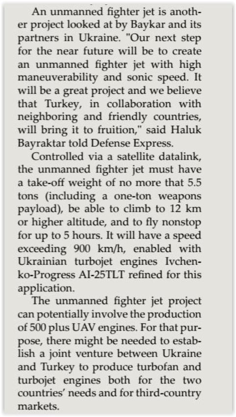

Alıntı Yap2021 Tasarım değişikliği ile özellikler değişmiş. 6t max kalkış ağırlığı ve 1.5t faydalı yük, 5 saat havada kalma, 0.6mach seyir hızı, 35000 feet görev irtifası ve 500nm görev yarıçapı parametrelerine sahip.
Alıntı Yap2020  Baykar UCAV hakkında bazı bilgiler. Ivchenko-Progress AI-25TL motoru, 1t faydalı yük, 5.5t MTOW, 12km max irtifa ve 5 saat havada kalış süresi.
https://mobile.twitter.com/Dromercay/status/1232421894894301184
https://mobile.twitter.com/Dromercay/status/1461602437240872961
Faydalı yük 1 ton mu, yoksa 1.5 ton mu? Bu kısımda alıntı yapılan kaynakla çelişen bir bilgi verdiniz! Mesajı Paylaş

Öyle değil. Burada bahsedilen subsonik MİUS. Yani derin darbe için kullanılacak olan MİUS. Kapasite önceden 1.5 ton idi. Verilen linkte 1 ton yazıyor. Mesajı Paylaş
Alıntı yapılan: merzifonlu - 19 Kasım 2021, 15:07:13
Feb 26, 2020 tarihinde  1 ton denilen tweet atılmış...
Alttaki de bugün atılan tweet... Yani artış olmuş...
Tasarım değişikliği ile herhalde özellikler değişmiş. 6t max kalkış ağırlığı ve 1.5t faydalı yük, 5 saat havada kalma, 0.6mach seyir hızı, 35000 feet görev irtifası ve 500nm görev yarıçapı parametrelerine sahip. Mesajı Paylaş
#238
İyi de, ben Selçuk Bayraktar'ın ağzından ilk açıklandığında 1.5 ton faydalı yük duymuştum. Bu yeni olan bir şey değil ki.
1 Tona indi sandım bu nedenle... Mesajı Paylaş
