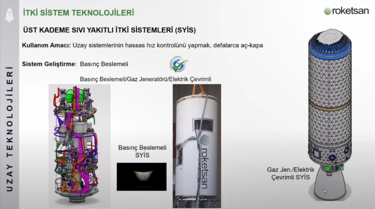

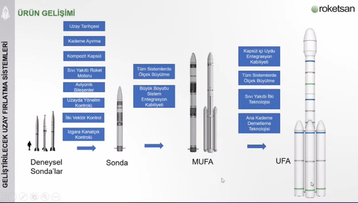

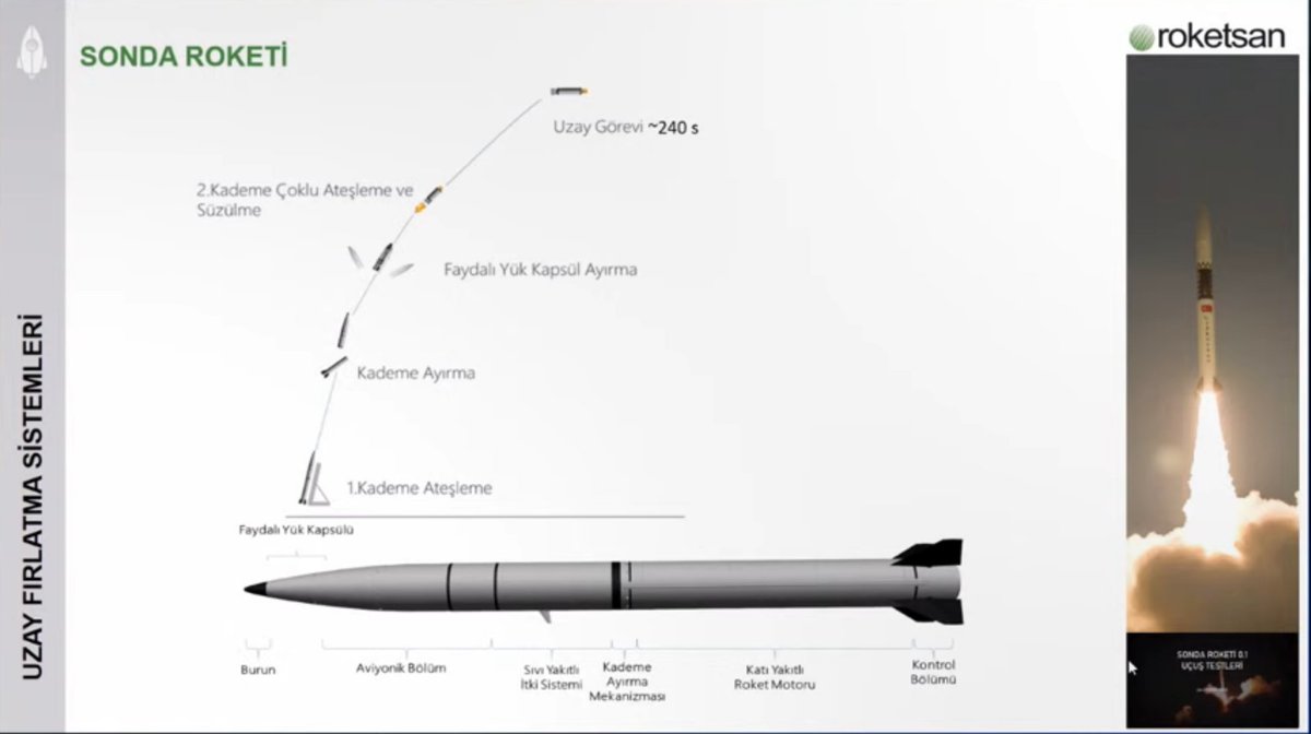

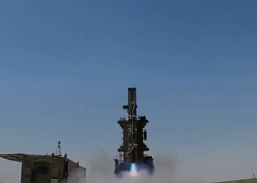

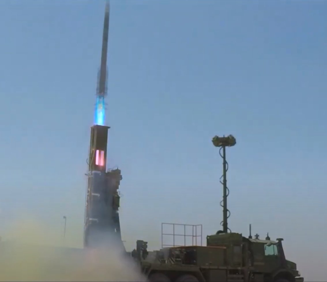

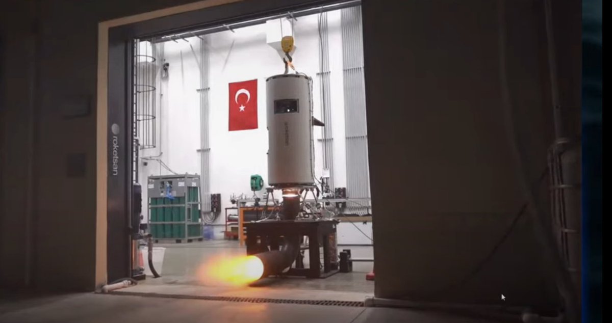

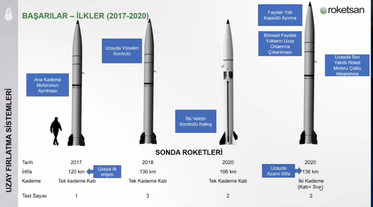

Alıntı YapRoketsan, Roket ve Füze Sanayiinin Nabzını Tututyor.
@roketsan
https://mobile.twitter.com/miguyan2000/status/1353630053398163458
