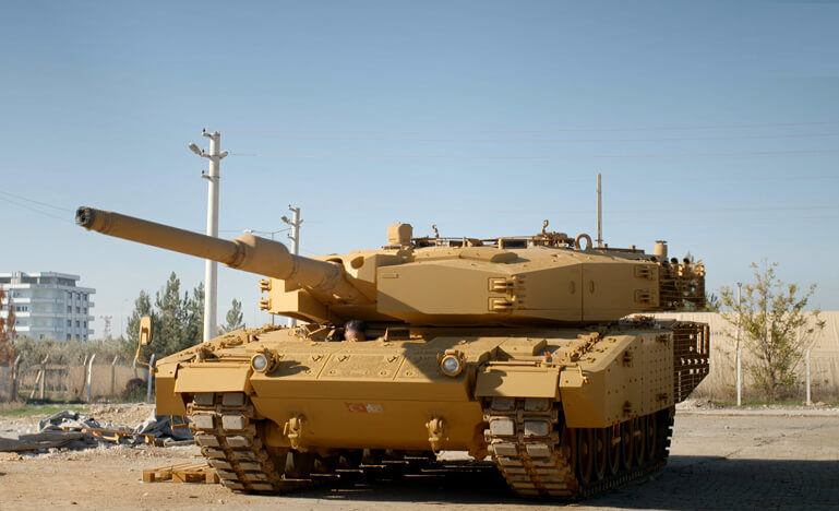

Roketsan üretimi  'T1 İlave Zırh Sistemi' ile teçhiz edilen Türk Kara Kuvvetleri Komutanlığı'na ait Leopard 2A4 Ana Muharebe Tankı (AMT).
Toplamda 40 adet Leopard 2A4'ün T1 Zırh Sistemi ile modernizasyonunu içeren proje kapsamında, bütün teslimatlar tamamlanmıştır.
