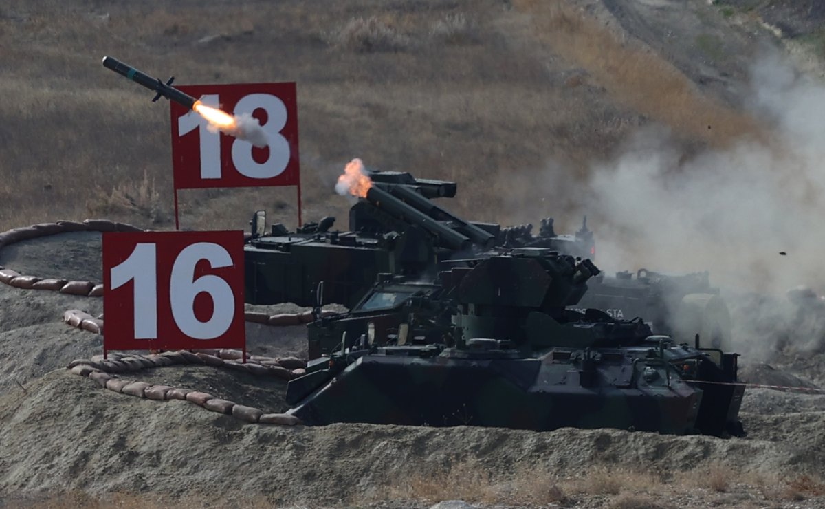

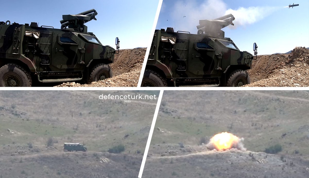

Türk Kara Kuvvetleri Komutanlığı'na ait @FNSS_Savunma PARS 4x4 STA, Atış Serbest 2021 Faaliyeti kapsamında @Roketsan OMTAS Tanksavar Güdümlü Füze atışı gerçekleştiriyor.https://mobile.twitter.com/Dromercay https://defenceturk.net/pars-4x4

Biz kaplan ve pars sta'da atışa hazır iki adet füze ile göreve çıkıyotuz...
Neden
Umtas U 8km
Umtas U 16 km
Olan modelinden bir tanksavar altını çiziyorum bu ifadenin yani sta aracı değil bildiğimiz Tanksavar bir araç ve zırhlı araç ailesi geliştiriyoruz...
Örnek 4x4 araca tıpkı İsrail sandcat çözümü gibi umtas-u yapabiliriz.
Hj10 yada brozza-ottokar çözümü gibi zırhlı araca monteli bir çözüm sunabiliriz
Yada boxer veya fv102 gibi zırhlı bir araca gömülü sistem cözümü de sunabiliriz..
