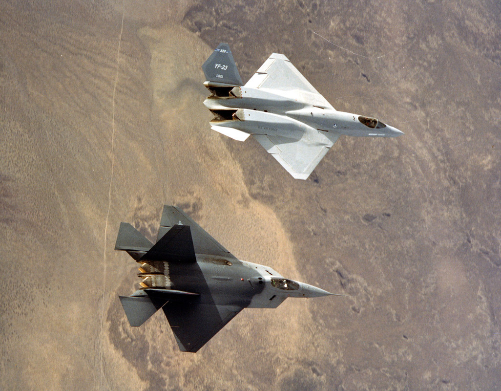

Güzel gözüküyor, ancak canardlı yapı RKA bakımından dezavantajlı olduğu için bu klasik yarı delta kanat formunda karar kılınmış olabilir. Diğer türlü sizin sunduğunuz model enerji koruma ve manevra kabiliyeti bakımlarından daha iyi olabilir. Diğer  taraftan daha önce belirttiğim gibi F-110 nozulunda değişiklik ABD iznini gerektirecektir. F-23 deki gibi bir nozul yapmak ise mevcut nozula ek olarak uçak gövdesinde nozul gibi dayanıklı bir nozul devamı yapı anlamına gelecektir.
Ek nozulu yapmak zor mu yapımı?
#6058

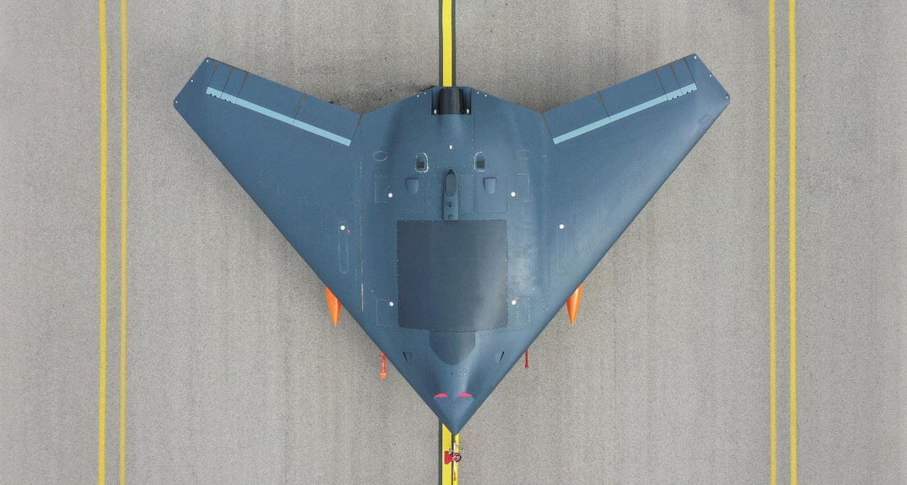

F-23 te nozul tasarımının ötesinde motor çıkışları  gövdeye gizlenmişti, ANKA-3 te de o tip motor yerleşiminin görüntüleri vardı,belki ilerleyen tarihlerde Kaanda da tam gömülü motor tasarımı görebiliriz , en azından ben öyle umuyorum. Tabii motor çıkışı daha geriden başlayınca tüm arka gövdenin ısınması sorununu nasıl çözdüler,  böyle bir tasarımda biz nasıl çözeriz bir fikrim yok sadece hayalini kuruyorum
#6059
