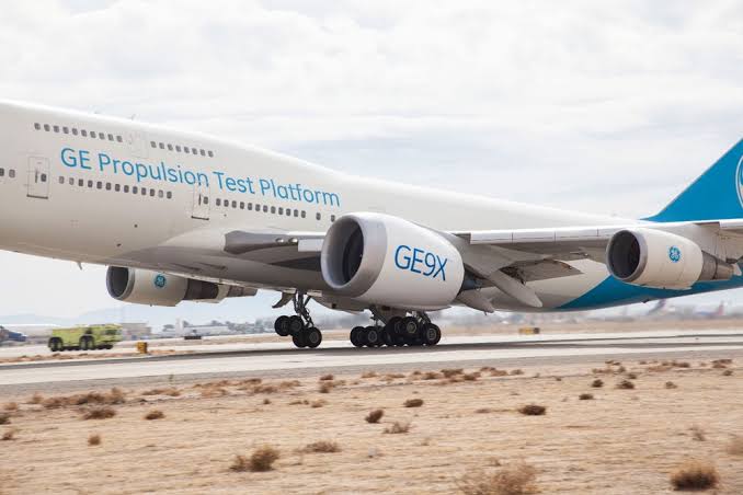

Benim sayın Yaşar'a sorum olacak. Biz bu TF6000 motorunda ciddi değişiklikler ile özel jetler için motor tasarladık. Bu motor en nihayetinde çekirdek olarak, tasarlanma felsefesi olarak askeri motor. Askeri motorda çok da fazla yakıt verimliliği aranmaz. Hele ki ilk defa turbofan yapan ülke için. Böyle bir motor Pratt&Whitney'in bu tip iş jeti motorlarının yakıt verimliliği ve diğer yönlerden(bakım aralığı, bakım maliyeti, işletme ömrü vs vs ) aynı seviyeyi başarabilir miyiz?
Birde madem böyle turbofan motorları yapmaya başladık artık TEİ'nin GE'de bulunduğu gibi, THY ile mi yapıyor yoksa kendisi mi geliştirir bilmiyorum ama kendi motorlarımızı test edeceğimiz motor test uçağına ihtiyacımız var. Aesa radar konusunda ASELSAN'a bir uçak tahsis edilmişti. Buna benzer hamleler gerekli.
https://encrypted-tbn0.gstatic.com/images?q=tbn:ANd9GcTy4Z01VfRbUwpts0tBRaSCx9pc5HsnSJbpfg&usqp=CAU
