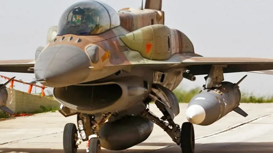

Olay bu İsrail in F16 dan atılan LORA füzesi. Bizde BORA yı daha taktik boyuta indireceğiz ve bunu havada olduğu gibi karada da kullanacağız. İsrail biliyorsunuz uçaktan topçu roketi atabiliyor ve bizde bunu yaptık. Ama İran a karşı kullandıklarında anladıkki bu iş fantazi olsun diye yapılmamış çok faydalı bir silah. Ukraynayı görüyorsunuz 150 km menzilli taktik füzelerin savaşına dönüştü. ATACMS da benzer bir silah bizde füzeler bir tık büyüğünden başlıyor.

ALBM'lerde (Air Launched Ballistic Missiles) unutulmaması gereken bir noktada, bu füzelerin hız profilleridir.
Havadan atıldıklarında, taktik kısa menzilli balistik füzeler, menzilleri 2-3 kat artmasına rağmen uçuş yörüngeleri balistik olduğundan belli bir yüksekliğe ulaştıktan sonra yakıtları biter ve yeryüzüne doğru balistik olarak düşüşe geçerler. Bu noktaya kadar 50 ile 80 km arası bir yükseklikte iken hipersonik hızlardadırlar. Vurulmaları zordur. Balistik düşüşte mümkün olduğu kadar dik iniş, ve aerodinamik yapıya sahip olarak düşüş sağlanırsa ve en önemlisi ağırlığı nekadar yüksek olursa, o kadar yüksek hızla hedefini vuracaktır füze.
~4300kg ağırlıktaki 1200km menzilli bir ALBM füze 2500kg yakıt taşırsa; yakıtı bittikten sonra 1800kg ağırlıkla yere doğru düşer. Hedefi vuruş hızı 2-2.5 mach arasındadır. Midcourse uçuşunu 8-10 Mach hızla yapar. Vurulması çok zordur. Bu sırada gelişi güzel manevra yaptığından yerini saptayıp radar kilidi atmak ta zordur. Ancak terminal safhada vurulabilir. 15 km irtifaya geldiğinde hızı hala yüksek ve hipersoniktir. Bu son 15-20 km'de hızı düşmeye başlar. Terminal hız kuralları çerçevesinde hedefine vardığında 2-2.5 mach'a düşmüştür hızı.
Bu füze yakıtı bittiğinde 3000kg olsaydı, hedefi 3-3.5 mach ile vuracaktı ki, vurulması çok daha zorlaşacaktı.
