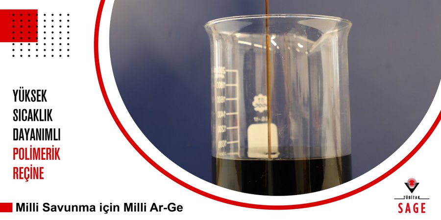

Yüksek sıcaklık dayanımı olan (mekanik özelliklerini 230°C'de binlerce saat, 300°C'de yüzlerce saat, 540°C'de dakikalarca veya 700°C'de saniyeler boyunca koruma) bu reçine için muadil bir ürün bulunmamaktadır.
TÜBİTAK SAGE @SageTubitak
TÜBİTAK SAGE tarafından geliştirilen kritik ileri malzeme yüksek sıcaklık dayanımlı polimerik reçine teknolojisi; TÜBİTAK Teknoloji Transfer Ofisi (TTO) Başkanlığı aracılığıyla İzel Kimya San.Tic.A.Þ.'ye basit lisans yöntemiyle seri üretim yapılacak şekilde transfer edilmiştir.
https://mobile.twitter.com/gurcano/status/1364257394260385796
Düşünemeyeceğiniz kadar önemli bir şey bu reçine. Örneğin MMU yapılamazdı bu olmadan. O kadar diyorum. Yapanın ve düşünenin beynine sağlık.
