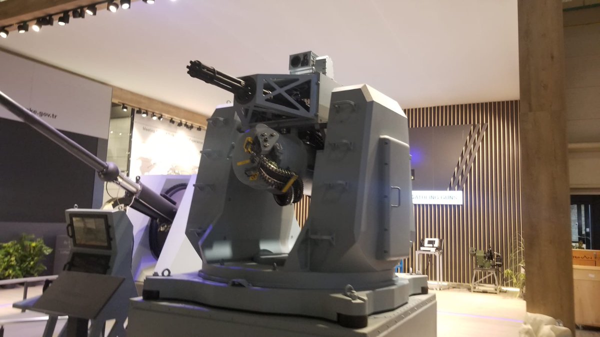

IDEF 2021'de gösterilecek yerli ciws'in ilk görüntüleri. Yanında yerli deniz topu da görülüyor...
