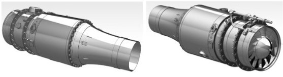

@KaleArge KTJ-1750 (@roketsan ÇAKIR'ın turbojet motoru):
*İtki: 1.750N
*Ağırlık: 20kg (aksesuarlar hariç)
*İtki/ağırlık oranı: >11
*Özgül yakıt tüketimi: <1,1kg/(daN*h)
*Çap: 202mm
*İlk prototipler tamamlanmak üzere
*Tüm kalifikasyon 2022 son çeyreğinden önce tamamlanacak.
