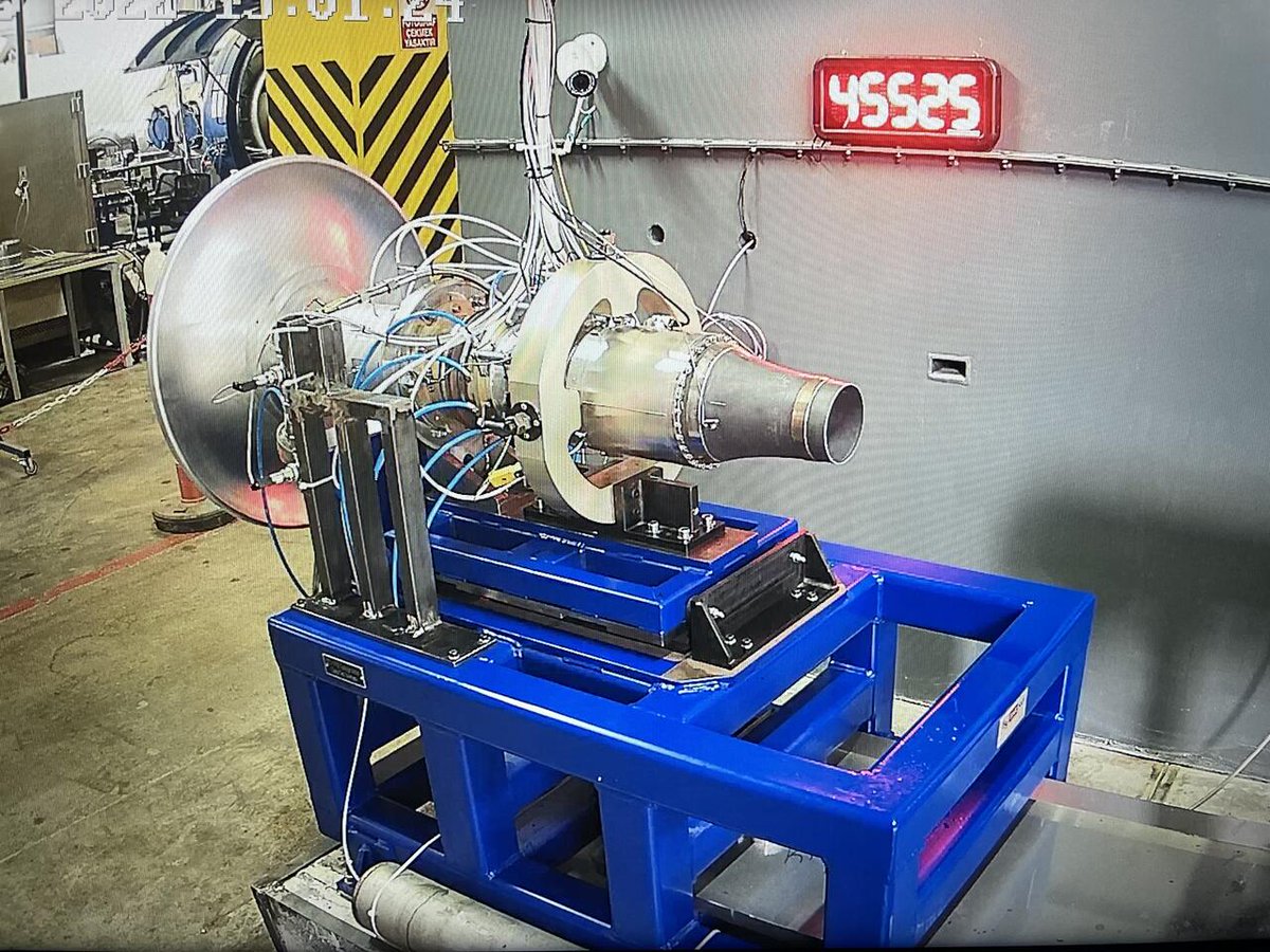

Güncelleme; Ktj 1750, stabil seyir gücü 2000 nt. Stabil hız 150km. de 0.90 Mach. Stabil 0.50-65 Mach da 200+ km. terminal maximum hız 1.1 Mach.
Ktj 3700, Stabil seyir 0.55-95 mach, 350-450km. terminalde 1.2 mach hedefleniyor. Mesajı Paylaş
Haydi gözümüz aydın. Kale Ar-Ge, ufak boyutlu turbofan geliştirmeyi düşünüyormuş. Evet turbofan, turbojetten ayrı olarak.
https://twitter.com/TyrannosurusRex/status/1521791340849287168 Mesajı Paylaş
Alıntı YapKaleArge KTJ-1750 turbojet motor testlerine başladı.
İtki: 1.750N
*Ağırlık: 20kg (EKÜ, yakıt pompası ve kablolama hariç)
*İtki/ağırlık oranı: > 11
*Özgül yakıt tüketimi: < 1,1kg/(daN*h)
*Motor çapı: 202mm
*Piroteknik ateşleyiciler dahil motor zarf çapı: 227mm
*Boy: 464mm (ÇAKIR için uzatılmış egzoz yapısı ile boy 609mm olmakta)
*Azami 0,95Mach hız
*Gerektiğinde düşük hızda uçuş imkanı
https://mobile.twitter.com/kimlikci_954/status/1542516551206572040?cxt=HHwWkMCg7a6oj-gqAAAA
Alıntı YapKale Arge tarafından geliştirilen seri üretim KTJ-3200 Turbojet Füze Motorları, ilk kez görüntülendi. KTJ-3200'ler, SOM ve ATMACA füzelerine güç verecekler.
Türkiye, zorlu araştırma ve geliştirme faaliyetlerinin ardından turbojet füze motoru teknolojine erişti. Kale Arge tarafından milli imkanlarla geliştirilen KTJ-3200 Turbojet Füze Motorları, kısa süre içerisinde teslim edilecek. Seri üretim KTJ-3200'ler, ilk kez  görüntülendi.
https://www.savunmasanayist.com/seri-uretim-ktj-3200-motorlari-ilk-kez-goruntulendi/
Amma uzattılar projeyi birde MMU motoru yapacaklar mış ??? ??? Mesajı Paylaş
