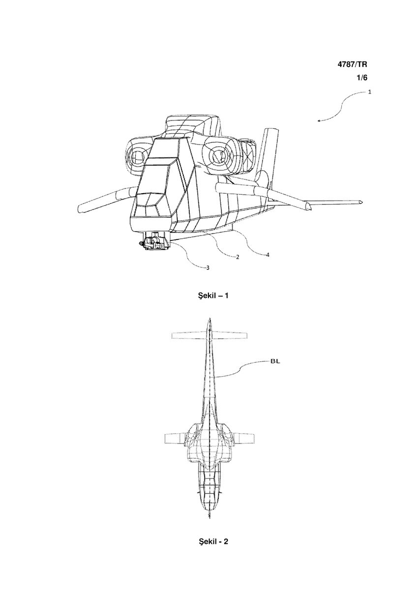

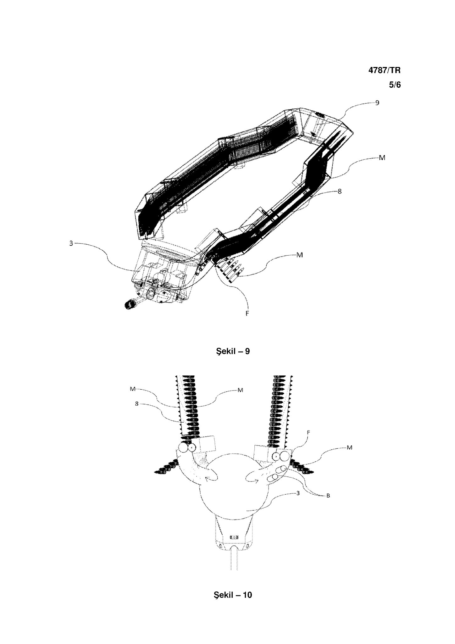

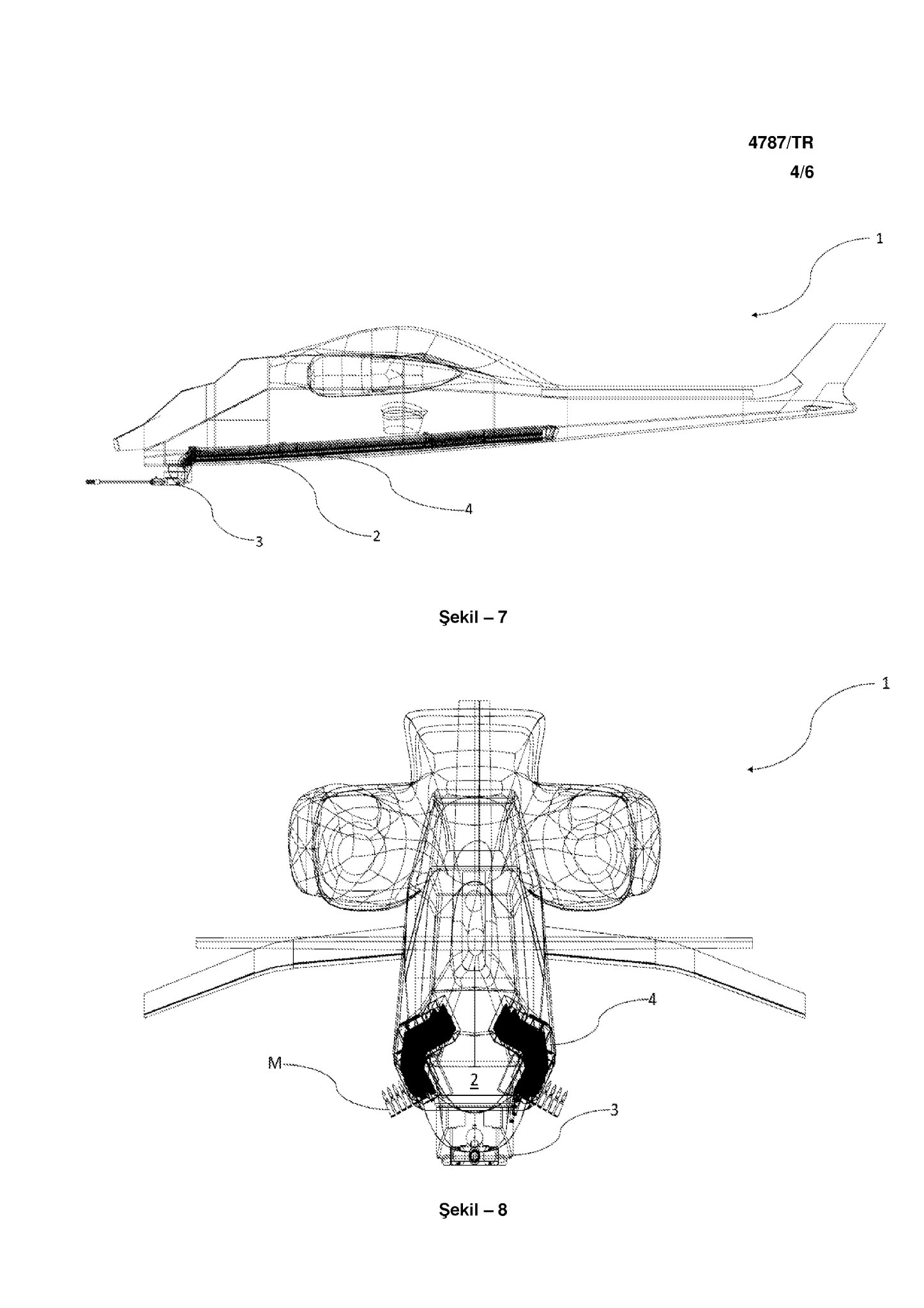

Atak' nın 500 mermisi mi vardı ?
Atak 2 nin kaç mermisi olacak ?
Alıntı yapılan: mavi1991 - 04 Mayıs 2023, 17:37:55
Apache AH-64 1200 adet 30 mm mermi taşıyor....
