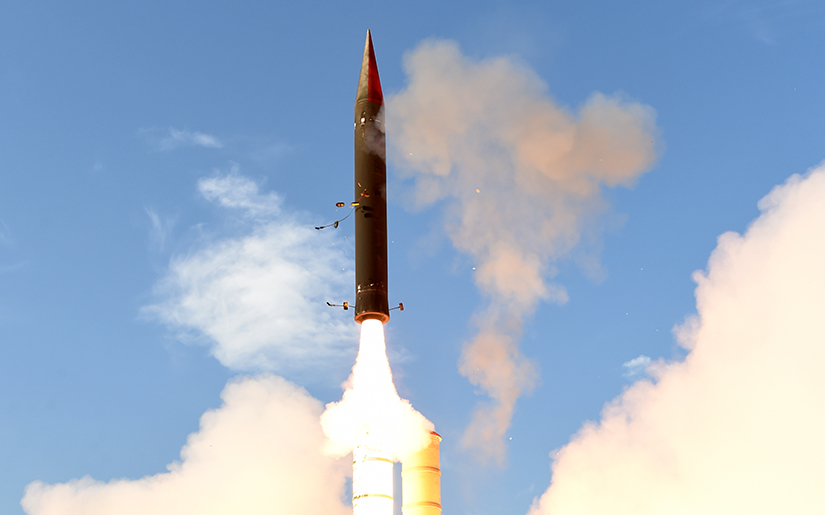

Yani sonuç olarak Hisar-U bence Arrow-2 (tip ve prensip olarak ) gibi bir füze olabilir ;
Tabi menzil ve irtifa dengesi isterlere göre değişecektir.
Hisar- Gums  ise daha çok kinetik başlıklı gelişmiş dacs'lı exo atmosferik arrow-3 gibi bir şey olabilir. Ama tabi üretilmesi kaç seneyi bulur Allah bilir.
