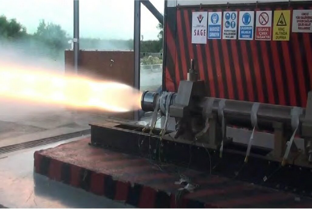

Tübitak sage'nin geliştirdiği roket motoru. Daha önce siper projesinde gökdoğan veya g-40 çekirdek füzesini belirli bir menzile çıkarttıktan sonra ayrılacak roket booster'ı olabilir.
