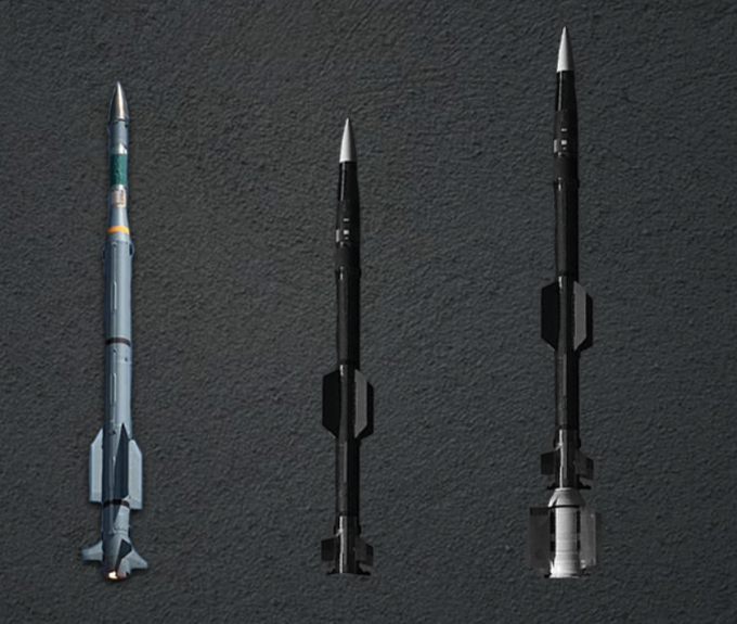

    Burada menzilden önce merak ettiğim Siper in başlığı. Hisar Rf in başlığını mı kullanıyor yoksa farklı bir başlık mı geliştirildi? (Aynı başlığa daha fazla menzil sağlayınca Siper Ürün 2 mi olacak)
Siper Ürün-1, Hisar-RF'nin fırlatma motoru eklenmiş halidir. Tabii Roketsan füzeyi öylece bırakmamıştır, geliştirmeler de mutlaka yapılmıştır. Bu da RF arayıcı başlığa sahip, zaten 30 km menzilden sonra kızılötesi arayıcı başlık kullanmak mümkün değil. Mecbur RF başlık olacak.
Siper Ürün-2 ise Tübitak Sage'nin geliştirdiği bambaşka bir füze. Bir de 1000 km altı menzile sahip, yani orta menzilii balistik füze (OMBF) engellemek için geliştirilen Ürün-3'ten bahsediliyor. Benim İsmail Demir'in açıklamalarından anladığım kadarıyla bu füzeyi 2026'da göreceğiz.
Görselin kaynağı:https://twitter.com/aniIsahin/status/1495084398018011142?s=20
Soldan sağa sırasıyla
Hisar-O+ kızılötesi arayıcı başlık/ Hisar-RF/ Siper Ürün-1 Atmaca füzesinin fırlatma motorunun Hisar-RF'ye takılmış hali.

4. sıradaki üründe yani sıradaki üründe (Siper-2 füze) PİF teknolojisi de olacaktır herhalde...İşin içine SAGE girince başlıktan önce PİF geliyor benim aklıma atmosferin dış katmanları da hesaplanıyor ... Balistik füze savunması vs....
Daha Siper ortaya çıkmadı, bu en son füzede boosterli Hisar-U/RF.
