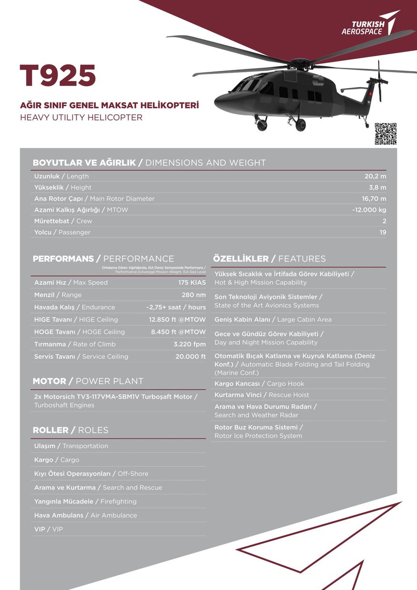

Ağır sınıf nakliye helikopterinin de son bilgileri paylaşılmış.
Maksimum kalkış ağırlığı 12 ton olmuş. Uzunluk 20,2 metre, yükseklik 3,8 metre. Ana rotor çapı 16,7 metre olmuş.
2 mürettebat 19 yolcu taşıyacakmış.
Evet hormonlu t70 olmuş arkadaki rampada iptal Mesajı Paylaş
Kuvvet S70/T70'den vazgeçemiyor. Bizimki de T70'in bir beden büyüğü olacak anlaşılan. Mesajı Paylaş
Ukrayna motoruyla olmaz bu iş. TS-3000 şart oldu, eğer ciddilerse. Mesajı Paylaş
#196
S70 in daha büyüğü değil aynısı
Ben tamamen destekliyorum bu değişiklik çok yerinde bir karar. S70 şahane bir tasarım güzel olan taklit edilir. Biraz benzerliği komik kaçacak Çin in şu helikopteri gibi bir gülümseme yaratacak görenlerde. Fuardaki otobüs gibi kırmızı helikopteri üretmeyeceğimiz için çok memnun oldum ben değişikliğe
Ukrayna motoru olduğu sürece aynısı olmaz kopyası da olmaz, hiçbir şey olmaz o motorla, zaten özellikleri daha çok s-92nin arka kapısız halini andırıyor Mesajı Paylaş
Sn.putty hangi S70 veya T70 19 yolcu kapasitesinde?
Baya baya sn Delku'nun dediği gibi olmuş Mesajı Paylaş

Ukrayna motoru varmı ki olsun?
Motor, Atak 2 de denendi. Kuvvet ve TAI beğenmedi. Yetersiz.
T700 motorunu 3000 HP ye çıkarıp kullanmamız lazım. Bakın, GE'nin bu motoru 3000 HP olarak ürettiğini göreceksiniz.
Ukrayna motoru yerine T700TEI701D motorunu kullansak bile daha iyi olur. Mesajı Paylaş
