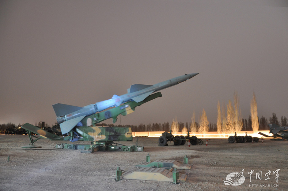

Örnek 2 = Yine çin'in hq-9'uda yine 2 aşamalı bir motora sahip keza 115 km lere ulaşan hq-2 füze sistemleri direk S-75 divinanın boosterlı hali.
