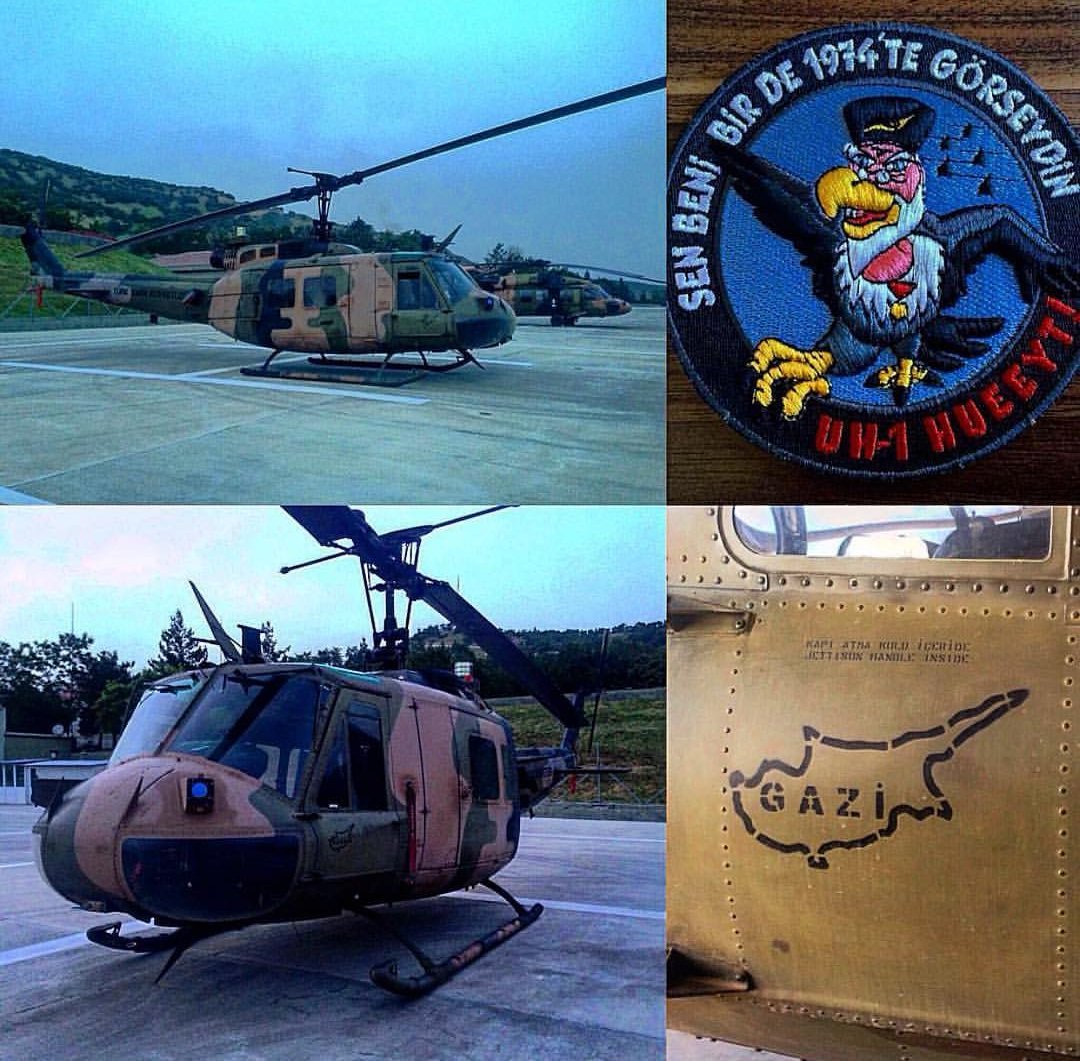

6:Harekatta kullanılan +70 UH1 helikopter kırıma uğramadı ,sadece ilk gün pınarbaşına yapılan intikalde 12 UH1 , pınarbaşı arkasında bulunan beşbarmaklar aşılırken 12.7  atışından dolayı hafif  yara aldı ama kullanıma devam edildi.
