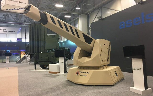

TUFAN Elektromanyetik Top
Başlatan SKYWOLF, 22 Mayıs 2018, 13:32:43
Alıntı YapTufan M-Mobil
Tufan S-Sabit
Tufan D-Deniz platformları

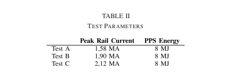

ASELSAN'ın TUFAN Elektromanyetik top projesinde son yayınlanan makalelerden bir tanesinde halihazırda 50 × 75 mm dikdörtgen 6.1 m uzunluğa sahip namlularla 20 test gerçekleştirildiği. Kullanılan model/test parametreleri ve sonuçlar özet olarak şu şekilde.
Sensitivity Analysis for the Inductance Gradient of EMFY-3 Electromagnetic Launcher
https://researchgate.net/publication/357825358_Sensitivity_Analysis_for_the_Inductance_Gradient_of_EMFY-3_Electromagnetic_Launcher
Muzzle Voltage Experiments of the EMFY-3 Launcher
https://ieeexplore.ieee.org/document/9823386

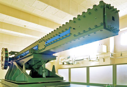

Japonların elektromanyetik top projesi.
https://mobile.twitter.com/SJha1618/status/1550804284983222272
https://mobile.twitter.com/kimlikci_954/status/1551102735860252672?cxt=HHwWgICy0Yvuz4YrAAAA

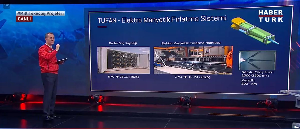

#TUFAN Elektro Manyetik Fırlatma Sistemi
Menzil 200+km olarak açıklandı.
