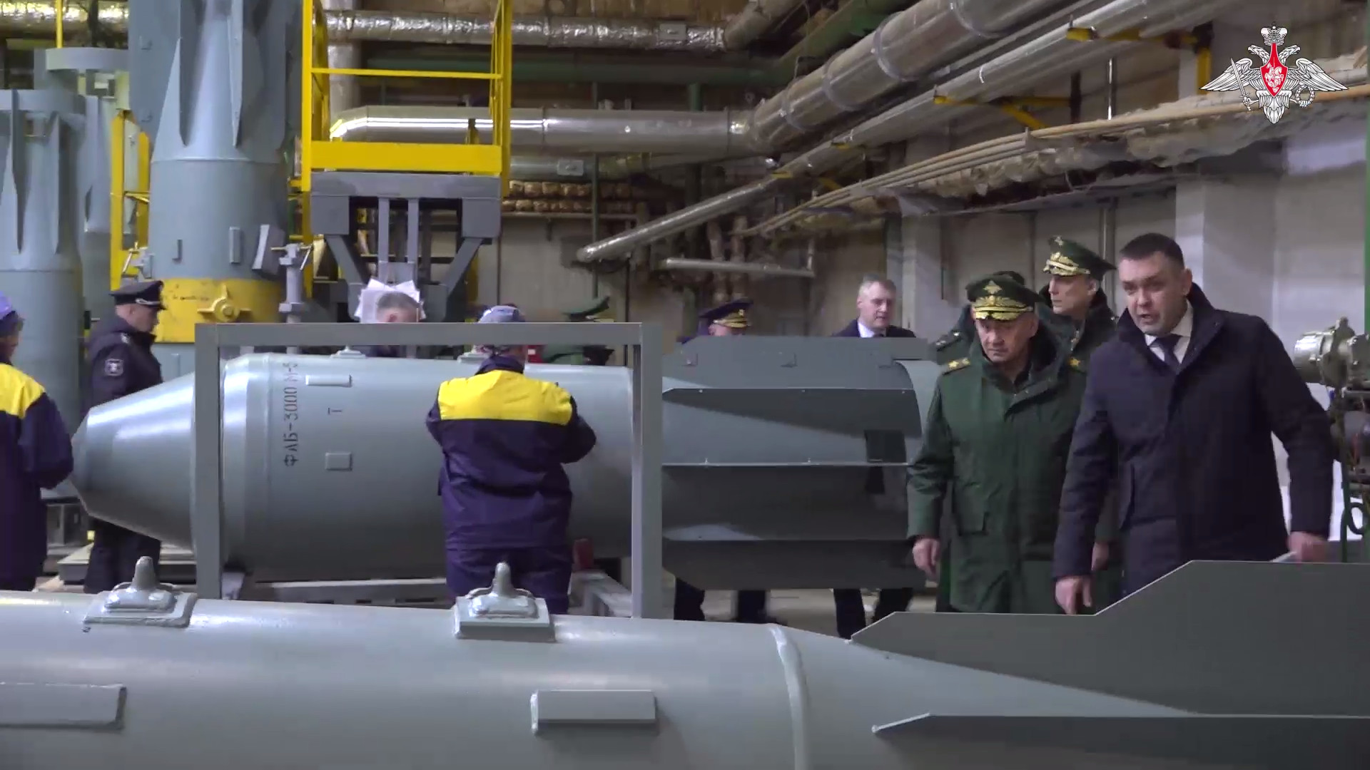

Su-34 2 adet FAB-3000 taşıyor, bu da 7 adet Mk48 bombasına denk gelir. Bu bombanın özelliği yüksek beton delici ve patlayıcı olması. Mesela 3 adet 7.62 mermisi 1 adet 12.7'nin yerini alamaz belli bir hedeflere karşı. Beton delici ABD/Rus yapımı ayrı bombalar da var.
ODAB-3000 yüksek patlama yapan vakum bombası, savaşta bolca kullanılıyor. Delici özelliği yok ama o kadar şiddetli patlama yaparak dalgası ne varsa yıkar. Dalganın şiddeti canlı hedeflere karşı çok etkilidir. 200 metreye kadar kulak, burun, gözden kan fışkırtır.

Ben Mk48 kötü bomba falan demedim. Tam tersine bir çok konuda avantajları var, ince uzun yapısı olduğu için kanat ve gövde altında taşınması kolay, fazla ağır değil. FAB-3000 Su-34 hariç dünyada hiç bir multirole jet uçağı taşıyamaz. Yukarıda resmini koydum "fat boy", herhangi batı veya doğu jeti bu bombayı taşımaya kalkarsa beli bükülür. Zaten Su-34 multirole değil, taktik bombardıman uçağı, kanat ve gövde yapısı güçlendirilmiştir. Mesela F-16 karşısında hiç şansı yok, hava hava mücadelesinde sıfır çeker. Diğer yandan eşek gibi çalışır, ağır bombaları taşıyabilir. Tamam esnek, manevra yapabiliyor ama çok amaçlı jet uçağı değil, sadece hava yer görevi için tasarlanmıştır.
Küçük kardeşi FAB-1500 veya FAB-500'leri Su-30/35'ler taşıyor. Mk48 her türlü çok amaçlı jet uçağı taşıyabilir. Silahlar her yönden avantajlı olamaz, bir tarafını fazla yükseltirsen diğer tarafını fazla zayıflatmış oluyorsun. Eğer elinde seçenek az ise en iyisi dengeli olmaktır, Rus'un veya ABD'nin elinde her türlü jet ve bombardıman uçakları var. Onlar kendileri üretiyorlar, onlar gibi olmaya kalkarsan kaybedersin Ukrayna gibi. Mesajı Paylaş
