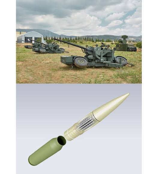

ATOM 35mm Parçacıklı Mühimmat
Teknik Özellikler
•    Tam Atım Mühimmatın Ağırlığı : 1750 gr
•    Tam Atım Mühimmatın Uzunluğu : 387 mm
•    Tapa : Zaman Programlı İntihar Modlu Dip Tapa
•    Namlu Çıkış Hızı : 1020 m/sn
•    Maksimum Menzil : 12500 m
•    Etkili Menzil : 4000 m
•    Kullanılabileceği Silah : 35x228 mm 90 Kalibre Þeritsiz Silah
ATOM 35 mm Parçacıklı Mühimmat ASELSAN tarafından geliştirilmiş dip tapalı akıllı mühimmattır. Parçacıklı Mühimmat ile birlikte kullanıldığında, namlulu silahların etkinliği önemli ölçüde artmakta, söz konusu silahlar küçük ve hızlı hedeflere karşı etkinlik sağlayabilmektedir. ATOM 35 mm Parçacıklı Mühimmat hassas zaman sayma ve ölçülen mühimmat çıkış hızına göre düzeltmeli zaman programlama yetenekleri sayesinde yüksek vuruş hassasiyetini yakalayabilmektedir

Hava savunma sistemlerinde kullanılan  35mm parçacıklı muhimmatı.
ASELSAN, Ar-Ge faaliyetleri ve satışların yanı sıra yerli ürünlerin teslimatlarına da devam ediyor.
ATOM 35 mm Parçacıklı Mühimmat'ın teslimat süreci kapsamında ikinci parti ürün, Milli Savunma Bakanlığı Karapınar Atış Test ve Değerlendirme Grup Komutanlığı'nda TSK envanterine alındı. Kabul faaliyetlerine, Savunma Sanayii Başkanlığı (SSB) ve Kara Kuvvetleri Komutanlığı yetkilileri de katıldı.
SSB ve ASELSAN arasında 27 Aralık 2017'de imzalanan anlaşma kapsamında seri üretim faaliyetleri yürütülen ATOM, ASELSAN bünyesinde geliştirildi. Dip tapalı yapıda olan mühimmat, hassas zaman sayma ve ölçülen mühimmat çıkış hızına göre düzeltmeli zaman programlama yeteneğine sahip. Bu sayede yüksek vuruş hassasiyeti sunan ATOM, namlu ağzına yerleştirilen bir cihazla programlanarak geleneksel hava savunma toplarının etkinliğini önemli ölçüde artırıyor.
