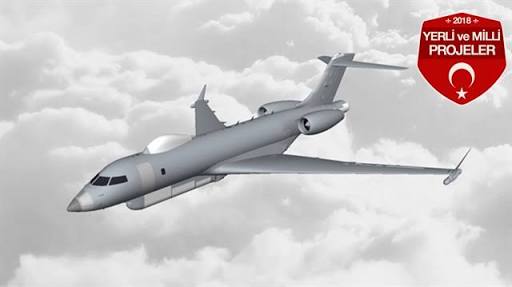

Havadan elektronik harp/destek sistemi Hava -Soj projesi imzalandı 2023'e kadar 4 adet platform hava kuvvetlerine teslim edilecek. Türkiye'nin elektronik harp anlamında önemli bir açığı kapatılacak.
Hava SOJ ve GÖLGE Projeleri
Daha önce SSİK kararıyla tek kaynak olarak Aselsan'a verilmiş olan Hava Platformunda Uzaktan ED/ET [Hava SOJ] Kabiliyeti Projesi, taarruzi bir hava harekatında düşmanın erken ihbar radarları ve muhaberesini karıştırarak, Türk Hava Kuvvetleri'ne ait taarruz kolunun düşman tarafından tespit, teşhis ve önlenmesini  geciktirecek modern bir uzaktan ED/ET sisteminin yurt içinden tedarikini kapsamaktadır.
Proje altında biri prototip üçü de opsiyon olmak üzere toplamda dört Hava SOJ Sisteminin tedariki hedeflenmektedir.
4 uçak 2023-2027 yılları arısnda teslim edilecek. Proje bedeli 900 Milyon + 430 Milyon $. Çıkış gücü önemli, daha önceki hedef 1MW ERP değeriydi ama bunun için devasa bir faydalı yük hacmi ortaya çıkmıştı...
