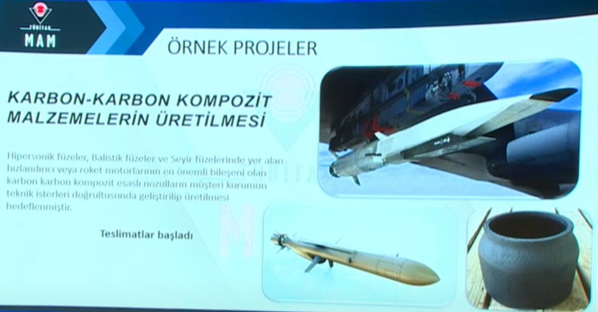

Alıntı YapTÜBİTAK MAM, hipersonik füzelerde, balistik ve seyir füzelerinin motorlarında kullanılan karbon karbon kompozitlerin teslimatına başladı.
https://mobile.twitter.com/kimlikci_954/status/1459132603987017728
