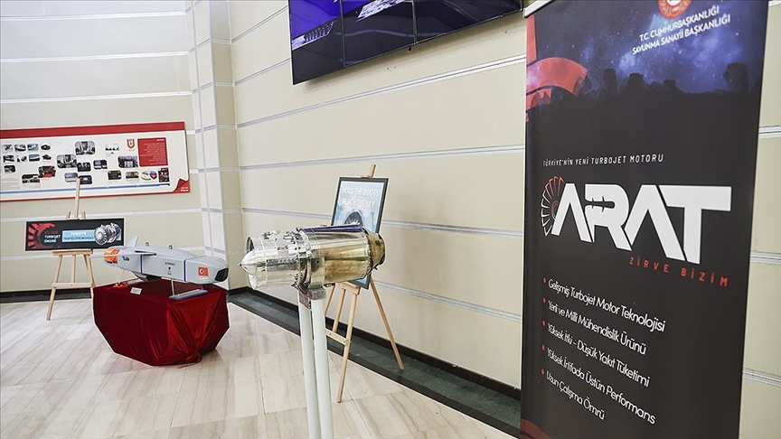

Alıntı YapCumhurbaşkanlığı Savunma Sanayi Başkanlığı ve Kale Arge arasında imzalanan anlaşma ile gelişmiş turbojet motoru ARAT Türk Silahlı Kuvvetleri envanterine girecek.
DEMİR; "SIPER yolculuğumuzda bugun bir atış daha yapacağız."
https://defenceturkey.com/tr/icerik/arat-motoru-anlasmasi-imzalandi-4838
@KaleArge
https://mobile.twitter.com/kimlikci_954/status/1456598528936058883
https://mobile.twitter.com/BRAHMSNNETC1/status/1456562473012760577
ARAT turbojet motoru, daha önce SOM ve Atmaca seyir füzeleri için geliştirilen KJT-3200 turbojet motordan güç, yakıt tüketimi ve verim konularında daha etkili olması bekleniyormuş....
8 senedir KJT-3200 turbojet motoru bir türlü seri üretime geçiremeyen KALE ,birden bire KJT-3200 turbojet motordan çok daha stratejik , güçlü , menzilli motor mu yapacak?
Sakın bu motor Gezgin prototiplerinde kullanılması için 12 tane sipariş edilen Ukrayna üretimi AI-35 motorunun kopyası olmasın?
