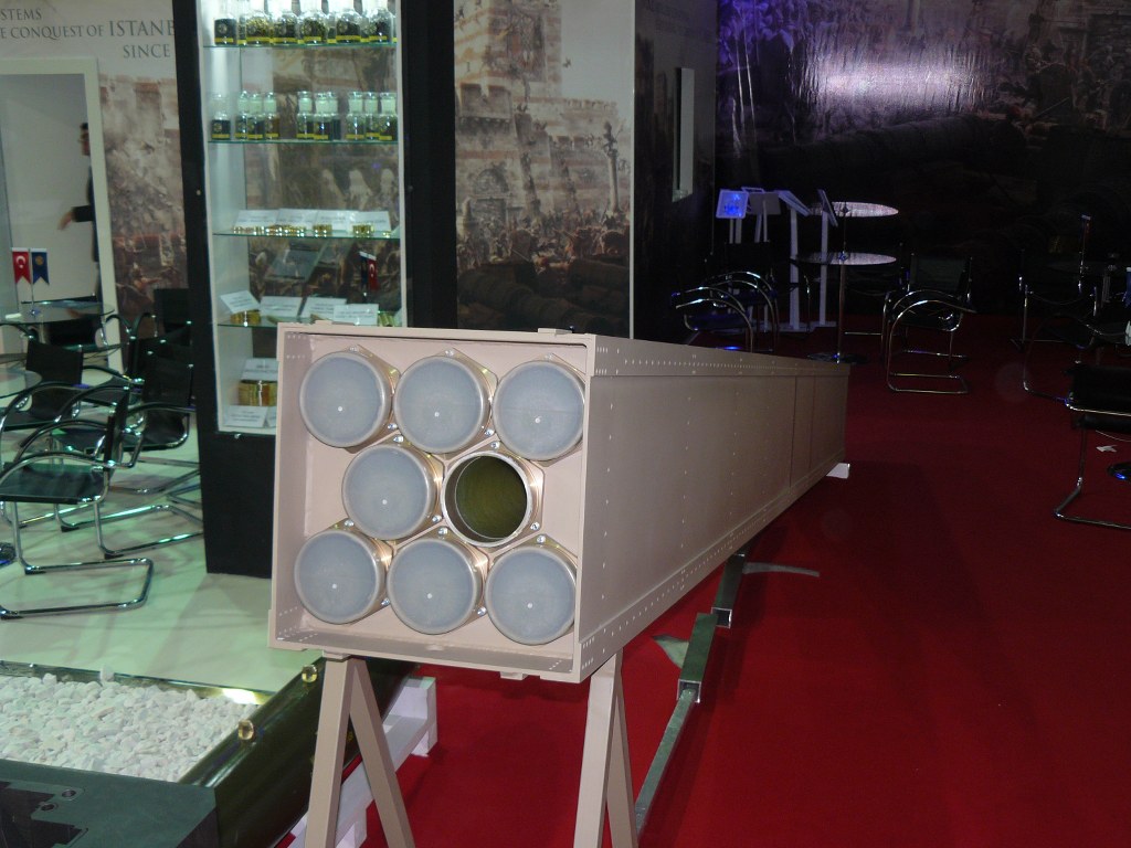

 302mm Kasırga ÇNRA Sistemi atış halinde.
122 mm Sakarya lançerinin kompozit tüplüsü gibi görünüyor ama emin olamadım.
BAE için Burkan ile üretilen 122mm kompozit lançerler.
