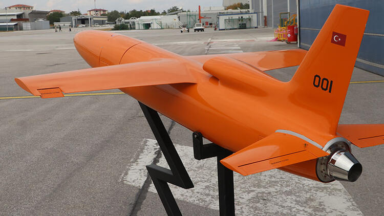

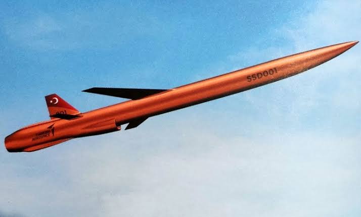

Kamikaze İHA + ADM 160 MALD yapıyorlar işte. Tahmin ettiğim gibi.
Kanatlarını katlanır da yaparlarsa tam olarak ADM 160 MALD gibi olacak. Mesajı Paylaş

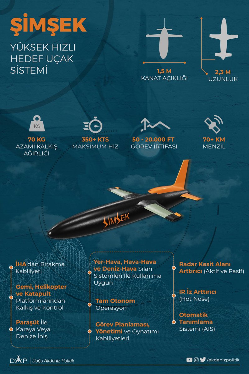

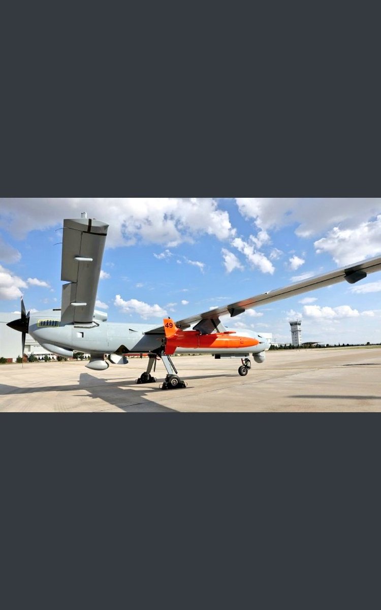

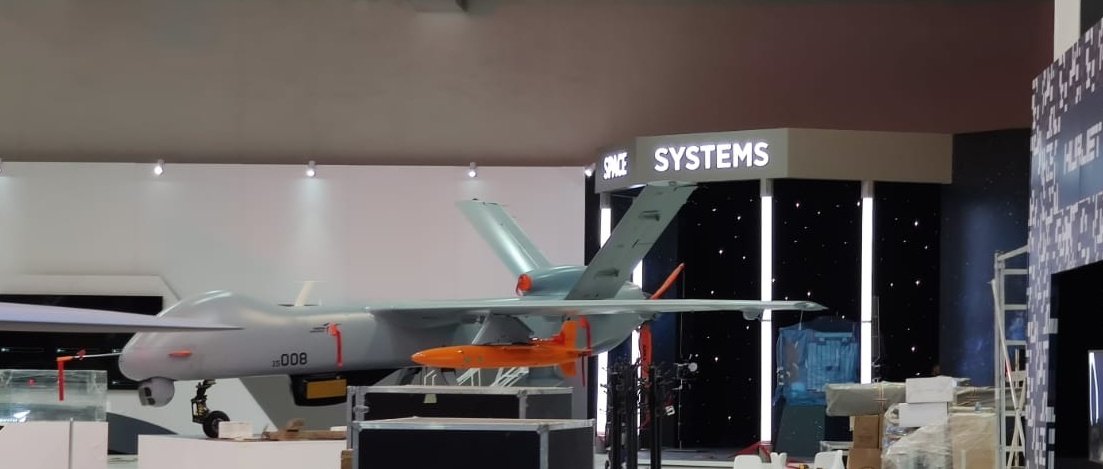

AKSUNGUR'un altına toplam 4 adet ÞİMÞEK bağlayabiliyoruz.
ÞİMÞEK'e (RF) verici koyuyoruz, önünü de ısıtıyoruz*, uçak gibi davranıyor. Düşman hava savunma sistemleri açılıyor sonra da o hava sistemlerinin yeri bulunup yok ediliyor. Azerbaycan'da oldu bu. Karabağ'da kullanıldı.

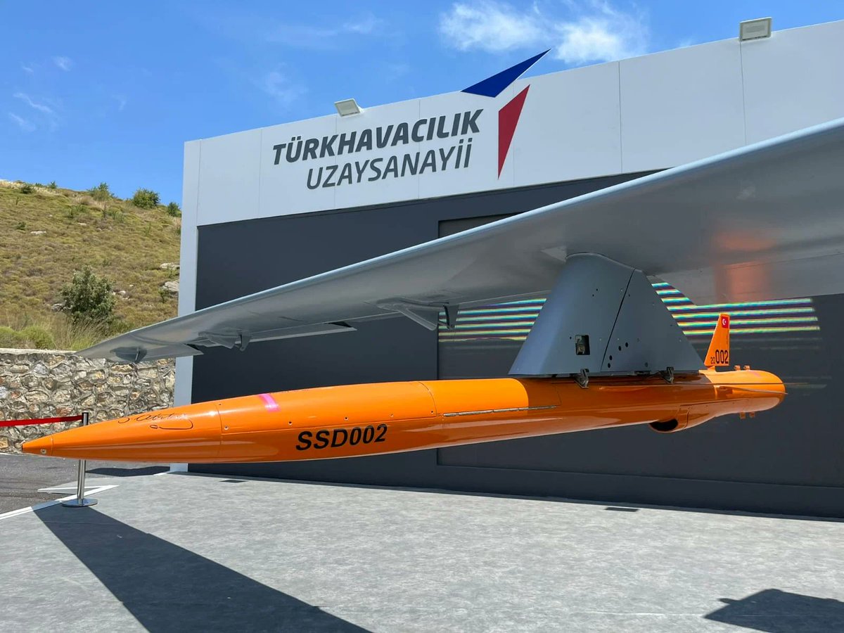

EFES 2022 Savunma Sanayi Sergisinde TUSAÞ SİMSEK üzerinde İDEALAB Firması ürünü turbojet motorun kullanımı oldu.
https://mobile.twitter.com/BRAHMSNNETC1
Alıntı YapANKA'dan ÞİMÞEK İHA bırakılması testleri başarıyla icra ediliyor.
*410 kts hıza çıkabiliyor.
*DRFM modülü ile sahte hedef (uçak) olabiliyor. 2. Karabağ Savaşı'nda başarıyla uygulandı.
*MAM-L harp başlığı ile kamikaze drone olabiliyor.
*55 dakika ve yüzlerce km uçabiliyor.https://mobile.twitter.com/TyrannosurusRex

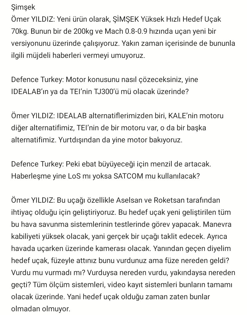

Alıntı YapTUSAS_TR ÞİMÞEK hedef uçağın 0,9 Mach hızında uçan yeni versiyonunun 6 ay içerisinde hazır olacağı bildiriliyor.
TUSAS_TR yetkilileri, "GÖKSUNGUR Süpersonik Hedef Uçak ve Sahte Hedef" projesi hakkında yaptıkları açıklamalarda motorla ilgili sorun yaşadıklarını, bunu kısa sürede aşıp süpersonik hızlarda testlere başlamayı hedeflediklerini paylaşıyor.

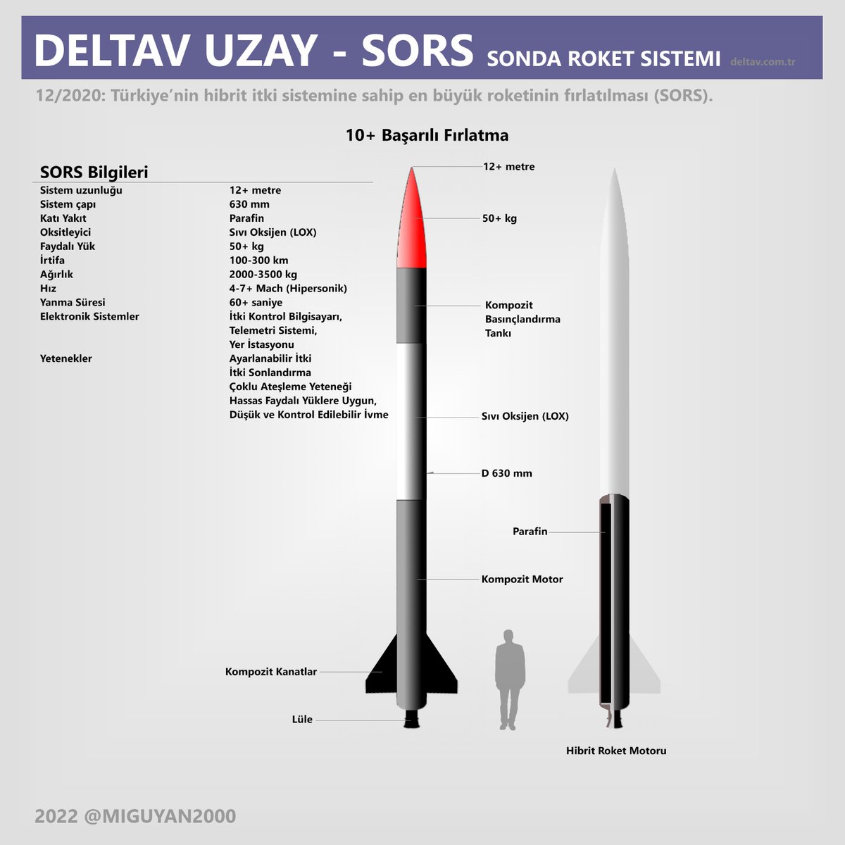

DeltaV insansız Sistemler alanında da çalışmalara başladı.
Transonik/Ses Üstü Hedef Uçak/İHA...

Muhtemelen bırakılınca aktif olan sistemleri vardır (Burun kısmı ısıtma vb). Ancak bırakılmadan önce taşıyıcı sistemin görünürlüğünü de artırmıyorlar mıdır? Mesajı Paylaş
Alıntı Yap@TUSAS_TR ÞİMÞEK ile 3 farklı görev:
*Hedef uçak: HSS geliştirme ve testleri ile eğitimlerde 2015'ten itibaren aktif kullanımda
*Sahte hedef: 2. Karabağ Savaşı'nda, Azerbaycan uçaklarını taklit edip Ermeni savunmasını aldattı
*Kamikaze İHA: MAM-L harp başlığı, 200+ km menzil

Alıntı YapTUSAÞ Yüksek Hızlı Hedef Uçak İş Birliği Protokolü", T.C. Cumhurbaşkanlığı Savunma Sanayii Başkanlığı ile TUSAÞ arasında imzalandı.
6 ay içerisinde geliştirilecek uçak,0,8 - 0,9 Mach hızlara ulaşacak ve 200kg ağırlığa sahip olacak.
Alıntı Yap#TUSAÞ İHA Sistemleri Genel Müdür Yardımcısı Ömer Yıldız, Hürriyet'e Þimşek sistemini anlattı:
Þu anda geliştirmekte olduğumuz birkaç tane türü var. #Þimşek'in daha küçükleri de geliştirildi."
