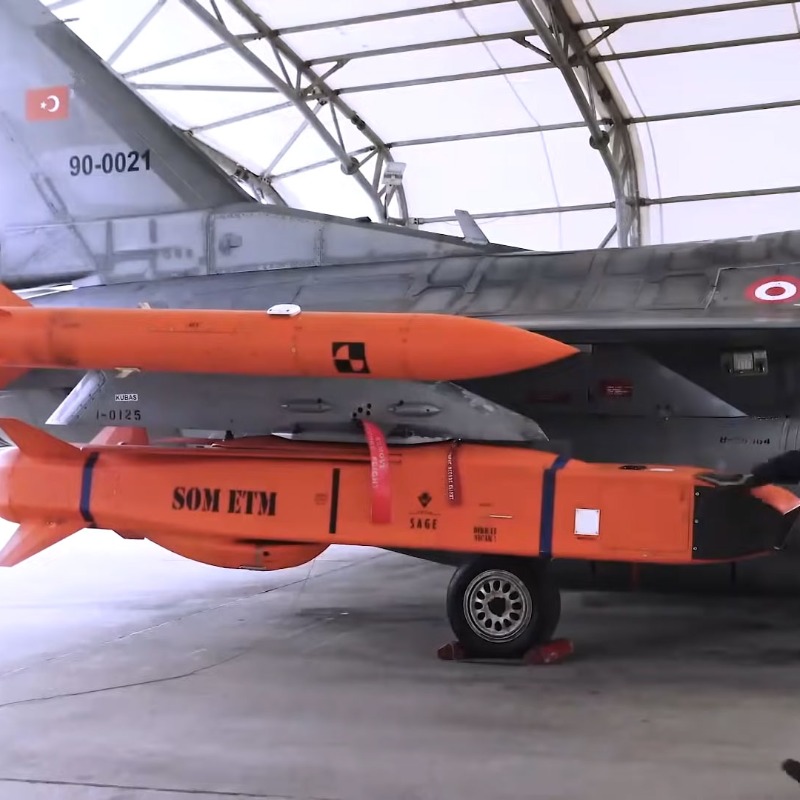

Alıntı YapSOM seyir füzesi ile yüklü Türk Hava Kuvvetlerine ait F-16 savaş uçağı.
🔹Tübitak Sage tarafından geliştirilen SOM seyir füzesi ailesi.
https://mobile.twitter.com/M5Dergi
