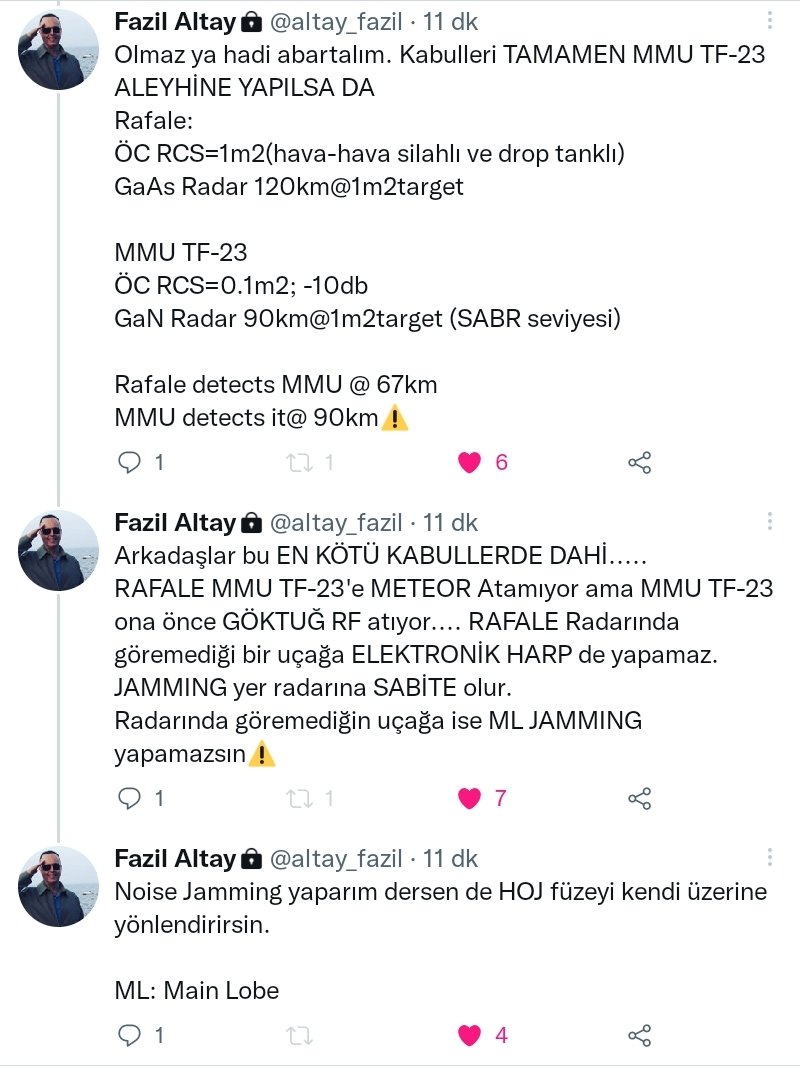

Kim bu şahıs? Adamın hakaretlerini okumaktan ne demek istediğini bile anlayamadım...
Biz daha MMU'nun yatay arka kuyruğunu göermedik adam Ön cephe RCS değerini 0.01 m2 olduğunu öğrenmiş...
Daha radar ortada yok Rafale'yi kaç km'den göreceğini yazmış...
Bizim uçağın hizmete girdiğinde Rafale'den çok çok daha üstün bir uçak olacağını söyleyebiliriz tamam ama. Önce bir operasyonel olsaydı uçak... RCS değeri tam olarak belli değil.Uçağın termalde nasıl göründüğünü bilmiyoruz. Uçak daha seri üretime girmeden youtubede her askeri havacılık videosu altındaki hırslı Hintliler gibi saydırmaya sövmeye gerek yok bence ;D
