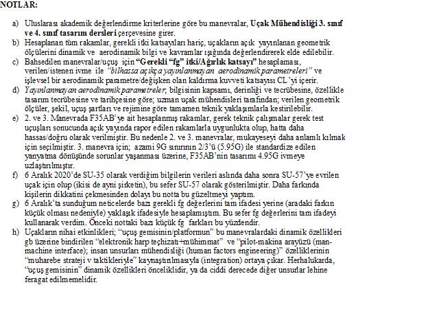

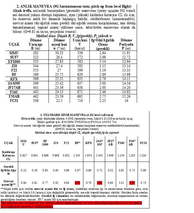

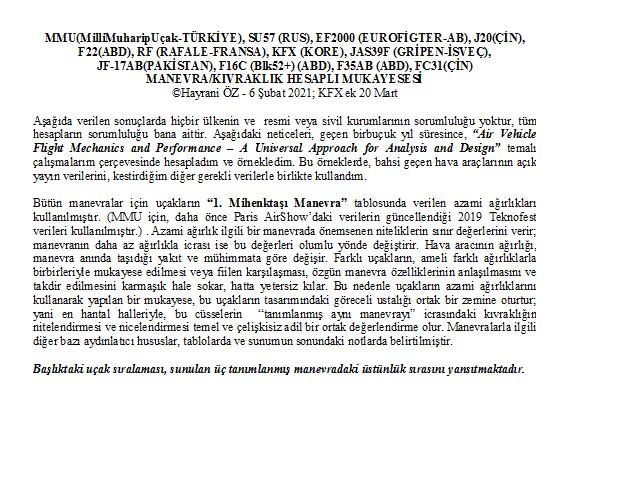

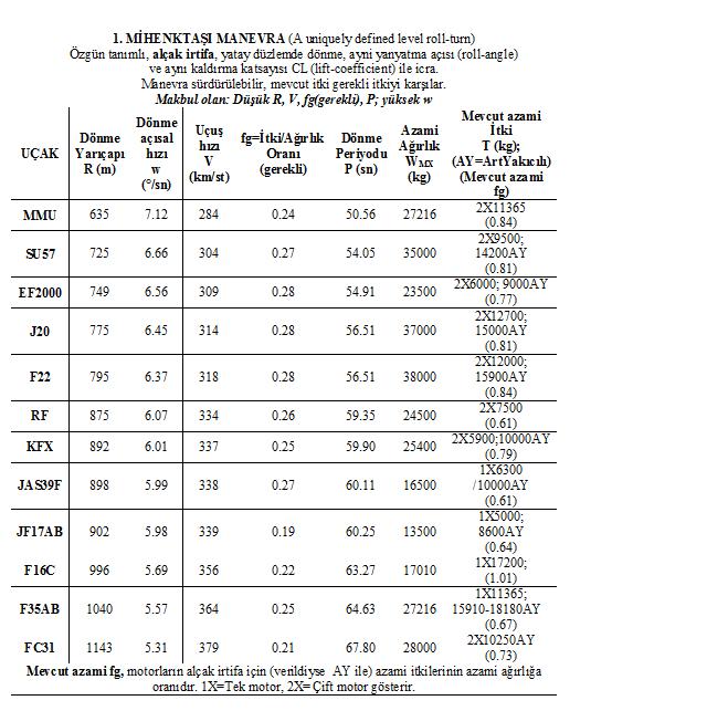

Milli Muharip Uçak (MMU) ile diğer uçakların Kıvraklık/Manevra Mukayese.
https://mobile.twitter.com/KRCBEY28/status/1373252513386921984
